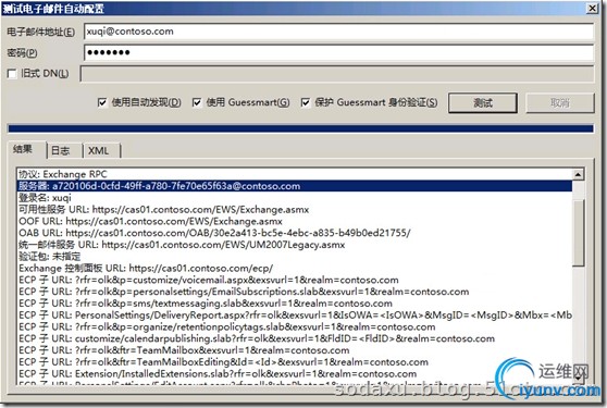

  Exchange ActiveSync收到的Autodiscover清单与常规客户端的Autodiscover收到的清单不同,常规的XML文件里包含了几百行信息,但是你可以通过下图里的对话框看到一些主要的信息,也就是“测试电子邮件自动配置“对话框,按住Ctrl接着右键单击屏幕右下角任务栏上的Outlook图标,在弹出来的菜单里选择测试电子邮件自动配置,就可以看到它了。输入你的Email地址和密码,然后勾上Use Autodiscover,如果自动发现成功,那么你显示的结果格式应该和图中大致差不多。可以看到Autodiscover返回的内容里包含了可用性服务的URL,OOF(out of office即外出设置)的URL,OAB脱机地址簿下载的URL,以及UM,还有Outlook调用的EAC(Exchange管理中心)功能的URL,发现没,Outlook 2013里面EAC还是叫ECP哈,其实是一个意思。
  这份XML里另一个重要的信息就是标示出用户的邮箱目前存放在哪个服务器上,在上图里我们看到,由于该自动发现是针对一台Exchange 2013服务器运行的,所以其返回了该邮箱的GUID@域名作为后端MBX的标示,而不是常规的MBX服务器的URL。在很前面的CAS架构里已经提过,CAS会处理GUID@域名这种形式的服务器标示,并且根据GUID解析到恰当,拥有该邮箱活动副本的MBX。如果该邮箱因为故障转移,或者是状态切换,或者是邮箱移动,导致需要切换连接到新的MBX,Outlook完全不需要重新进行连接,因为他只和CAS进行通信,由CAS负责与MBX的连接。

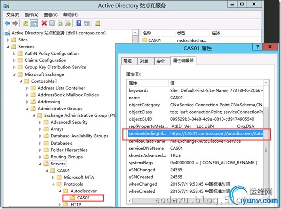

  当你安装好一台新的CAS服务器之后,它自动的会在AD里去注册一个SCP对象。SCP顾名思义就是特定服务或者服务器的服务一个或者多个服务终结点,再说白了就是哪个服务对应哪个URL。SCP一般是被其他的应用所查询调用,一些开发的应用程序同样能注册他们自己的SCP。
  下边就显示了当某台CAS安装完成之后,在AD中注册的SCP,其中serviceBidingInformation属性就包含了该Exchange Autodiscover SCP的URL。该SCP对象的其他相关属性里还会标识该CAS服务器属于哪个站点。当一台加入域了的客户端可以访问到GC,它就会用用户提供的凭据绑定该GC并进行SCP的查询。
  (这也就是为什么,在这篇文章里头介绍过的http://sodaxu.blog.51cto.com/8850288/1416955,Exchange2010建立好CasArray之后要将每个服务器的这个属性改成CasArray的FQDN)
  在多林场景下,SCP的存在也为客户端连接提供了便利性,客户端查询到了SCP返回的URL并进行了连接,实质上就是连接到了CAS,尔后再由CAS进行代理或者是重定向即可。

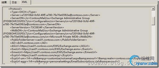

  Autodiscover返回的XML清单文件里,包含了一个称为“Exchange providers“的列表,里面的XML条目详细制定了哪些服务可用,应该用什么方法去连接。也可以叫Outlook Providers。Outlook就是靠这一块信息来定位服务,进行各种连接。
  下边附上一个XML样例的provider块,取自一台Exchange 2013全角色的服务器返回的Autodiscover 信息里,被<Protocol>这个XML元素标签包围。
  从上边内容里可以看到,provider涵盖了Exchange服务器的DN,邮箱数据库的DN,以及用户邮箱的GUID。还包括了各种服务的URLs,也就是咱们在前边“测试连接:对话框里看到的内容。
  一份完整的Autodiscover XML文件里可能包含多个<Protocol>,他们的用途分别描述如下:
  •   EXCH类型的provider块提供了内部的Ex2007和Ex2010服务信息。
  •   EXPR块提供了Ex2007和Ex2010对外部的Outlook Anywhere连接信息
  •   WEB setting块提供了用户使用的Outlook Web Access的最佳地址

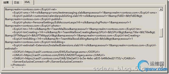

  •   EXHTTP块则是Exchange 2013里的新增块,它会取代之前的EXCH和EXPR块为所谓的新式的客户端提供服务(指Outlook 2010 SP1或者更新版本)。EXHTTP块由Exchange 2013的CAS生成,包含各种已经开启的服务的内部与外部的连接信息。一般会存在两个EXHTTP块,客户端会始终先尝试第一个EXHTTP块,对应的是各种已开启的服务的内部连接信息,然后才会去尝试第二个EXHTTP快。这里你就能明白,为何Outlook Anywhere会始终先去连接内部的URL了吧?
