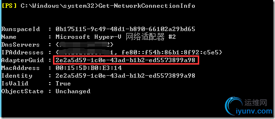

  使用Get-NetworkConnectionInfo,查看网卡GUID如下:

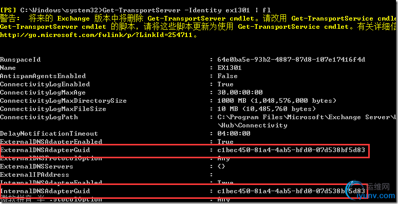

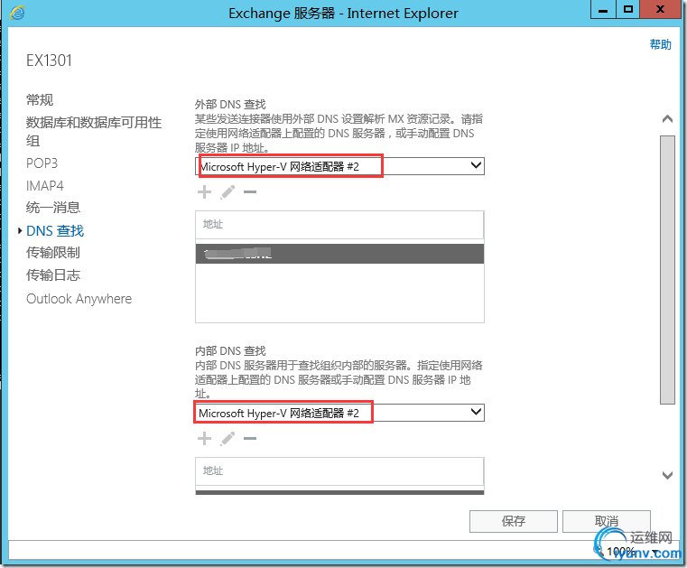

  然后使用Get-TransportServe查看,看到ExternalDNSAdapterGuid/InternalDNSAdapterGuid两项都对应同一个GUID,但上面网卡的GUID不一样:

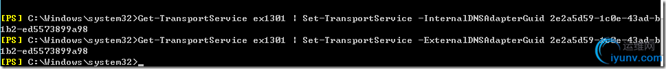

  使用SET更改ExternalDNSAdapterGuid/ InternalDNSAdapterGuid两项的为现在可用网卡的GUID:
  Get-TransportService ex1301 | Set-TransportService -InternalDNSAdapterGuid 2e2a5d59-1c0e-43ad-b1b2-ed5573899a98
  Get-TransportService ex1301 | Set-TransportService -ExternalDNSAdapterGuid 2e2a5d59-1c0e-43ad-b1b2-ed5573899a98

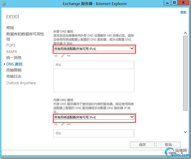

  或是进到服务器配置里,内部DNS查询/外部DNS查询的网卡改为当前正在使用网卡!

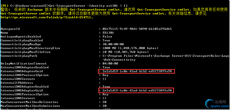

  修改完后,即恢复正常!
  Exchange 2010/2013默认使用服务上的所有可用网卡进行DNS查询,然后依DNS查询结果进行邮件传递,即配置为:所有网络适配器(所有可用IPv4)

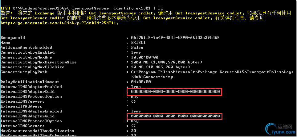

  当配置为:所有网络适配器(所有可用IPv4)时,我们用get-Transprotserver可以看到对应的GUID全部为0,即不指定网卡:
  所以建议大家在不要修改这里的配置,如果有修改,记得在更换网卡时去调整相关设置!
