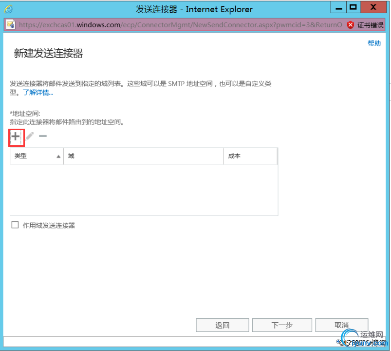

  一、发送连接器
  默认情况下,Exchange 2013是不允许将邮件发送到域外部的,如果想要发送外部邮件,需要建立一个发送连接器。
  打开ECP管理界面,导航至邮件流--发送连接器,然后点击新建;
  输入名称,选择发送连接器的类型,然后点击下一步;
  保持默认,下一步;
  点击新建;
  在完全限定域名FQDN中输入“”,表示此发送连接器应用于发送到任何域的邮件,点击保存后关闭;
  下一步;
  点击新建;
  将两台邮箱服务器添加进去,点击确定;
  点击完成关闭;
  选中我们刚才新建的发送连接器,在右侧可以看到已经是启用状态,而且默认最大邮件限制为35MB;
  当然,这个数值是可修改的,点击编辑;
  可根据企业自身的情况来修改,然后点击保存;

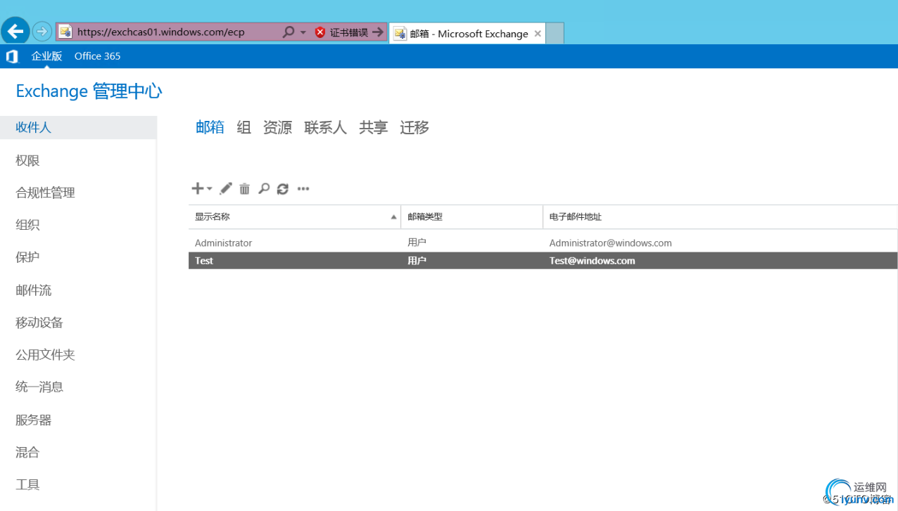

  现在我们启用几个邮箱来进行邮件的收发测试,打开ECP管理界面,在收件人--邮箱中,选择新建用户邮箱;
  在UI界面中,有两种新建邮箱的方式,一个是直接在新建用户邮箱中新建,另外一个则是用户在AD中已有账户,这里可以直接启用;我这里是后者,单击浏览选择用户即可,然后点击保存;
  邮箱新建成功;

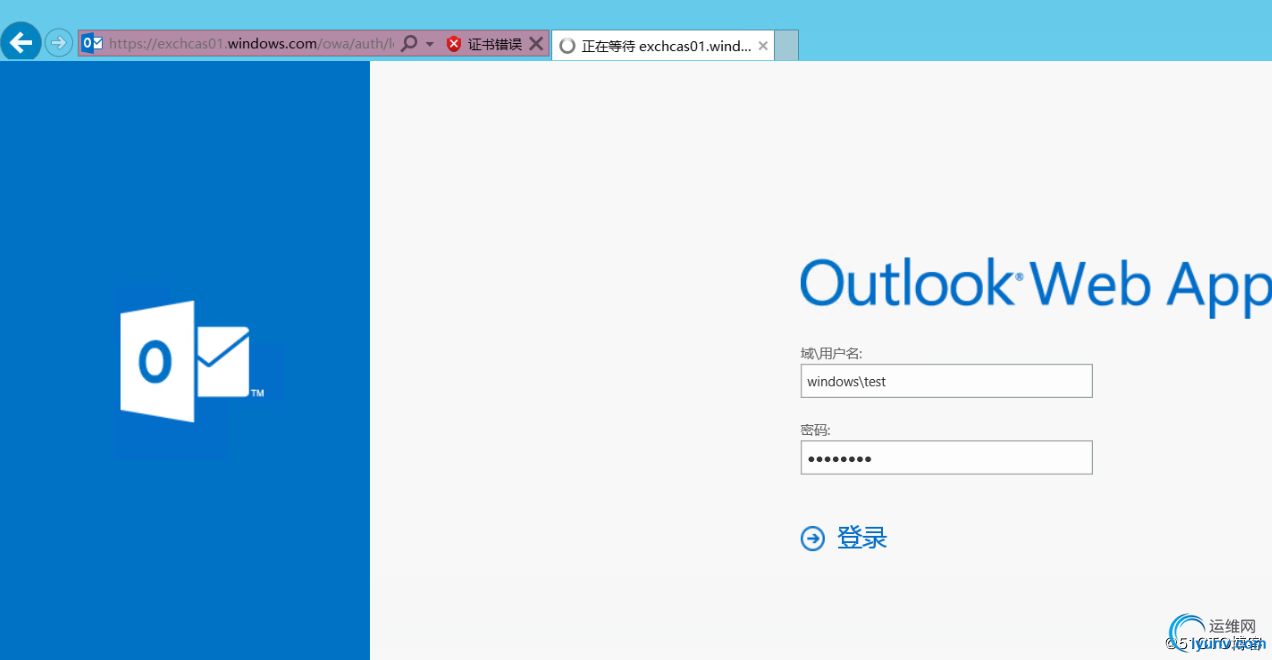

  我们打开OWA,使用Test的账户登录;
  登录成功!然后给Administrator账户发一封邮件;

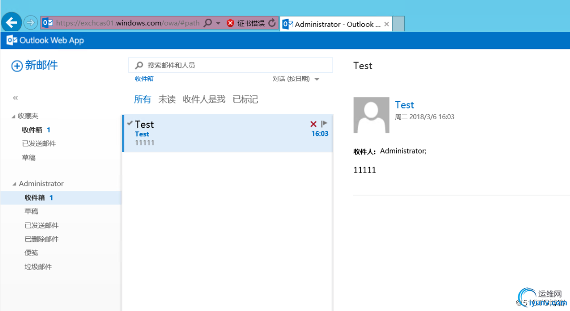

  我们再登录Administrator账户,看是否收到邮件;
  邮件收发成功,Exchange Server 2013部署成功!
