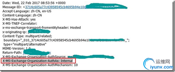

  要解决上面场景的问题,那就不能简单的通过设置通讯组的发件人验证来解决此问题。我们需要搞明白Exchange通讯组的发件人验证机制是怎么样的。通过各种测试发展通讯组的发件人验证是通过查询X-MS-Exchange-Organization-AuthAs属性值来判断的。(我已经测试了Exchange 2010和Exhange 2013两个版本,我个人认为Exchange 2016也是如此,如果有兴趣可以去测试一下)
  通过测试发现Exchange通讯组的发件人验证(RequireSenderAuthenticationEnabled $true)属性值对应内部用户是不会进行阻止的,因为内部用户发送的邮件的邮件头中X-MS-Exchange-Organization-AuthAS属性为X-MS-Exchange-Organization-AuthAs: Internal ,而公网发送到Exchange的邮件的邮件头中X-MS-Exchange-Organization-AuthAS属性为:X-MS-Exchange-Organization-AuthAs: Anonymou(匿名) ,也就是说只要让 发送的邮件的邮件头中X-MS-Exchange-Organization-AuthAS变成Internal,那么Exchange的内部通讯组就不会阻止往通讯组中投递邮件。经过测试只需要在Exchange中创建一个接受连接器,接受连接器的安全性中选择“外部保护”即可。
  邮件头示例代码:
  内部邮件
  外部邮件:
