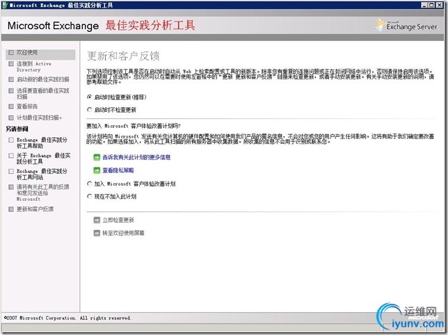

  exchange的BPA Tools也叫最佳实践分析工具,在exchange 2010的版本中,我们可以从工具箱中获取它,如图。
  该工具可以帮助我们评估现有exchange环境的健康状况,特别是在我们刚刚部署完成exchange环境的时候,可以跑一下这个BPA的工具,确认各方面没有问题后,再把检查过的服务器投入到生产环境中使用。
  首先我们进入到最佳实践分析的界面。

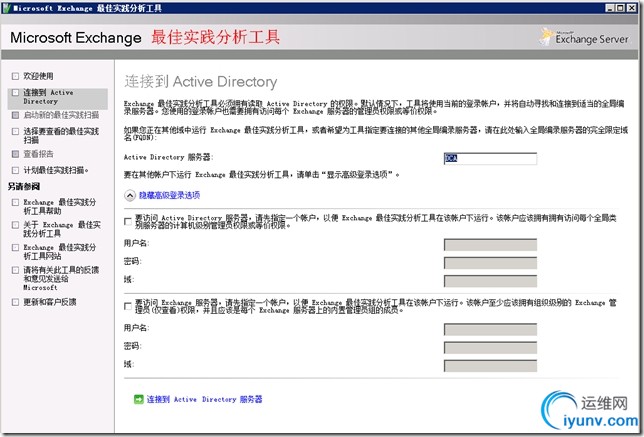

  在运行该工具之前,要求我们首先连接到一台AD服务器,如图。
  默认情况下,会自动选择一台AD,并使用当前的凭据。
  如果想使用其他的凭据连接到AD,我们也可以选择打开高级选项,输入要访问AD和exchange服务器的账号和密码。

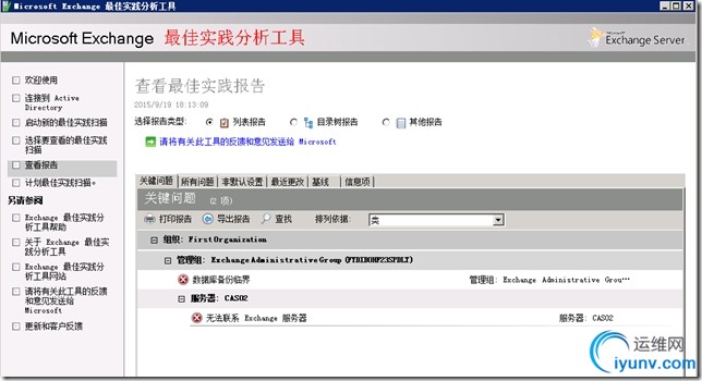

  扫描完成后,我们可以选择查看最佳实践扫描报告,如图。
  我们通过扫描的结果可以看出CAS02服务器是有问题的,我们可以通过查看报告来看具体是什么问题。
  在所有问题界面,可以看到BPA工具给出的最佳实践建议的操作。
  注意:如果某些配置是我们自定义的设置,并不符合最佳实践扫描的结果,那我们也不一定要严格按照BPA的建议去修改,还是要以我们实际生产环境的要求为基准。
