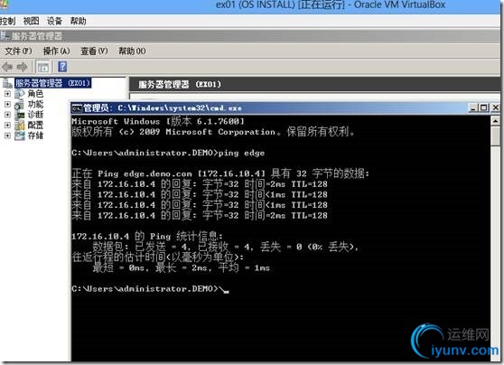

5.1 准备工作

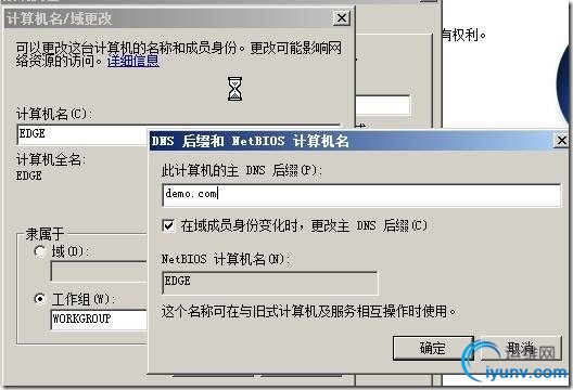

  1)添加dns后缀
  添加dns后缀,然后重启服务器.

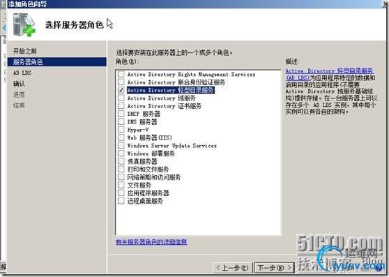

  2)添加角色轻型活动目录服务

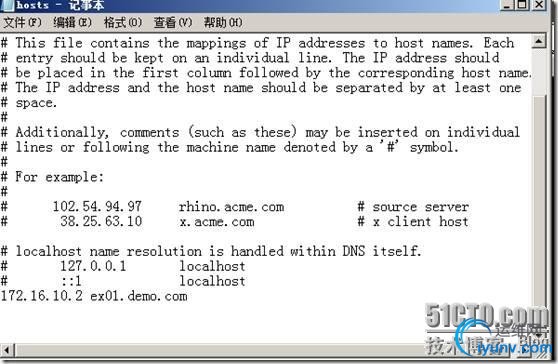

  3) 在edge上更改hosts文件,添加hub服务ip

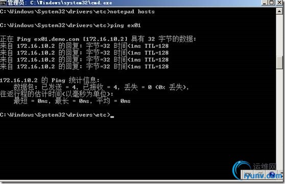

  进入命令提示符
  Cd \windows\system32\drivers\etc
  Notepad hosts

  5)临时关闭edge上的防火墙后在ex01和edge互ping下

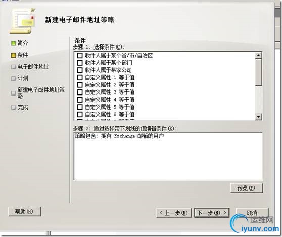

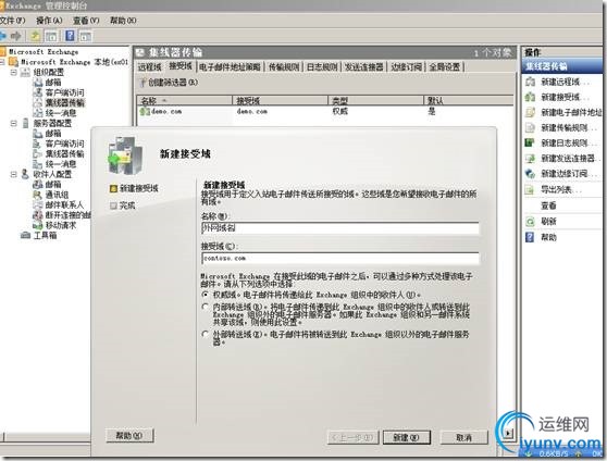

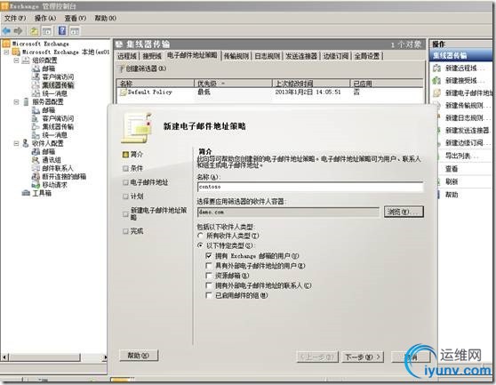

  如果你公司内网域名和外网域名不一致,要在组织配置-集线器传输-接受域,新建接受域
  为新接收域新建电子邮件地址策略 DSC0008.jpg 这里是进行筛选,按照提示完成即可。

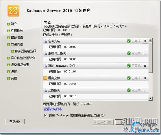

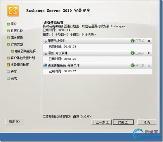

5.2 安装exchange2010 边缘传输
  前面的步骤与安装其他角色类似,注意选择安装边缘传输角色即可
  点击完成即可。

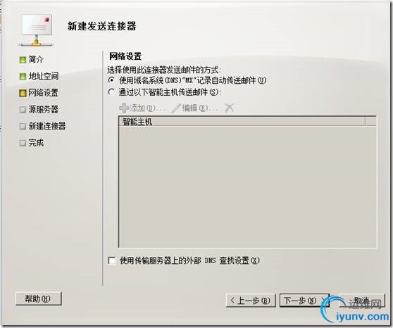

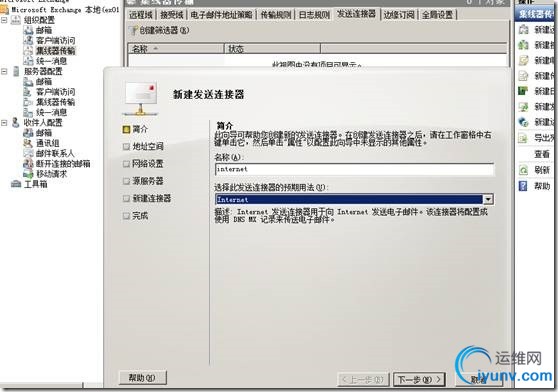

  新建发送连接器,关联公网路由
  根据需要设置方式

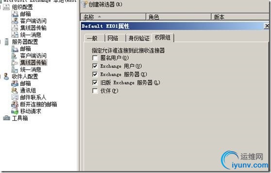

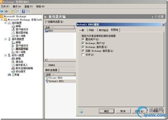

  在服务器配置-集线器传输-default ex01中,将匿名用户勾上,这样就能接受到公网匿名用户发送的邮件了。

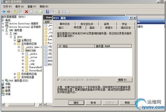

  登录dc01,右击dns选择属性-转发器-添加公网dns服务器地址

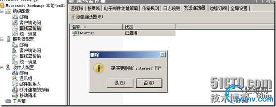

  1)删除原先创建的发送连接器

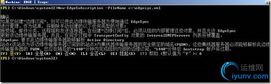

  在edge上打开exchange2010 powershell 控制台
  New-EdgeSubscription –FileName c:\edgesys.xml
  将生成的edgesys.xml文件拷贝ex01上

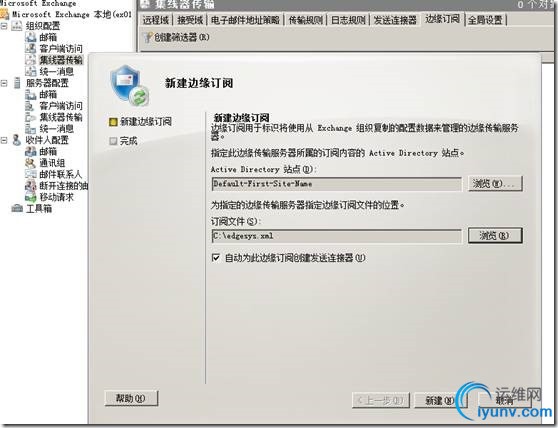

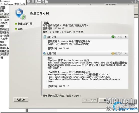

  4)在ex01上打开组织配置-集线器传输-边缘订阅,右击新建边缘订阅
  完成,注意50636端口防火墙要开放

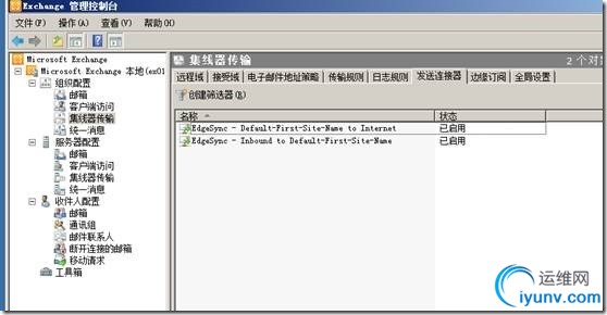

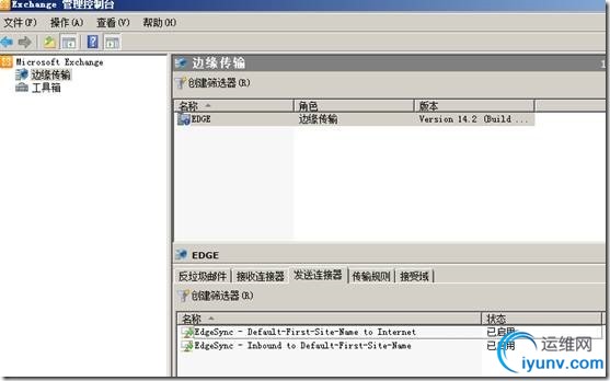

  F5刷新一下,可以看到发送连接器出现了两个。
  5) 打开edge
  可以看到接受连接器和发送连接器已经同步过来,exchange2010默认同步时间为30秒,在07中默认时间为4个小时。
