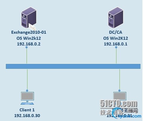

  域名:Contoso.com
  其他信息请如下拓扑图,

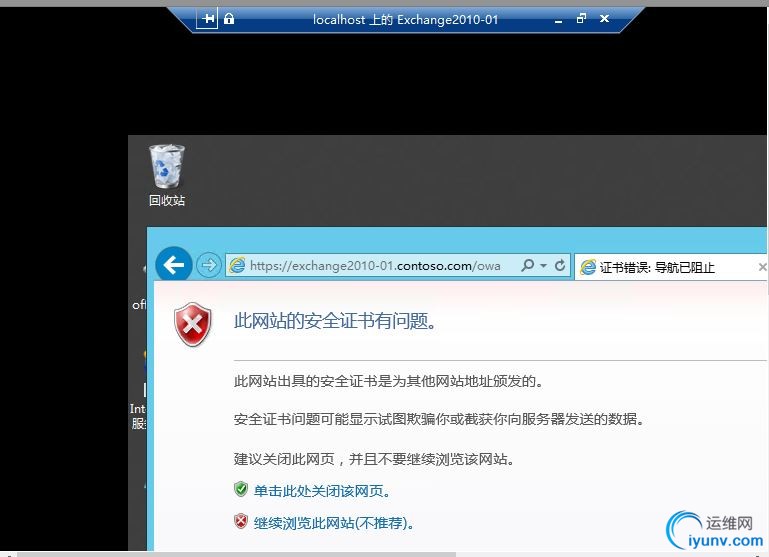

  二、搭建好exchange2010,并通过OWA的方式访问,有网站安全证书的提示,如下图,

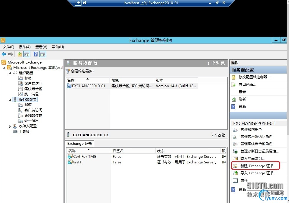

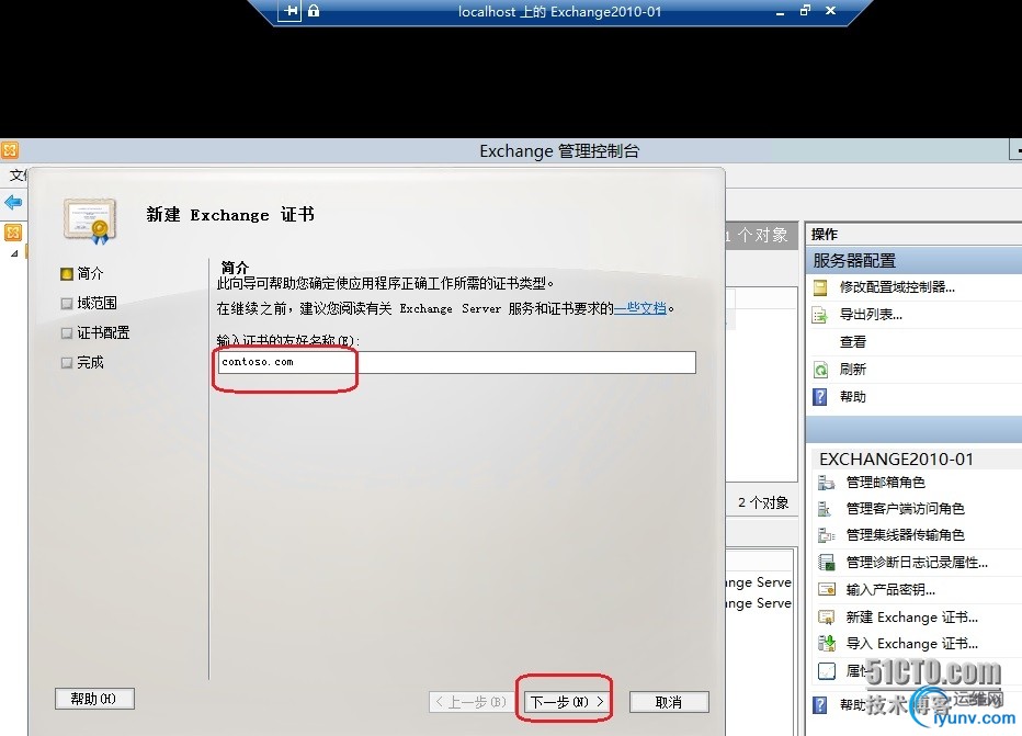

  在ExchangeEMC中新建证书申请,如下图,
  输入证书的友好名称:contoso.com,选择”下一步”。如下图,

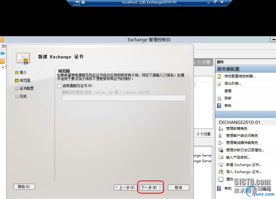

  不启用通配符,选择”下一步”,如下图,

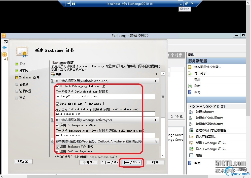

  勾选下图中的选项,并输入相应地址,如下图,
  填写完地址后,选择“下一步”,

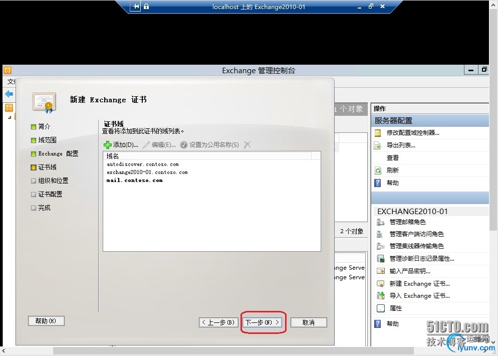

  这里保持默认,如果有额外需求,可以选择“添加”,将需要证书的域名也加进来。然后选择“下一步”,如下图,

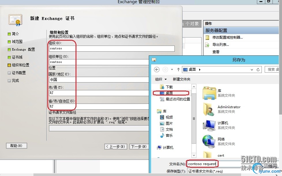

  填写组织和位置信息,并将证书请求文件保存至桌面,并命名为”contosorequest”, 如下图,
  选择“新建”,

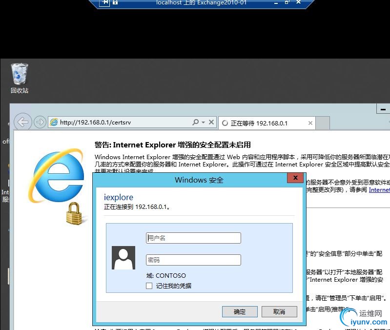

  在Exchange2010上访问CA服务器http://192.168.0.1/certsrv,并输入用户名和密码。在此环境中和DC为同一台服务器,如下图,

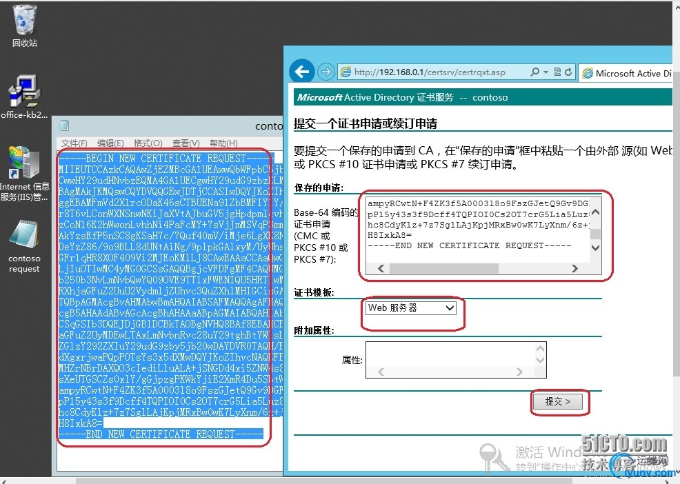

  选择“使用base64编码的CMC或PKCS#10文件提交一个证书申请。。。“,
  将刚才保存在桌面的“contosorequest“文件用记事本打开,复制所有内容并粘贴至下图位置,
  选择“提交“,
  选择“下载证书“,将证书保存至桌面,并命名为”contoso“,

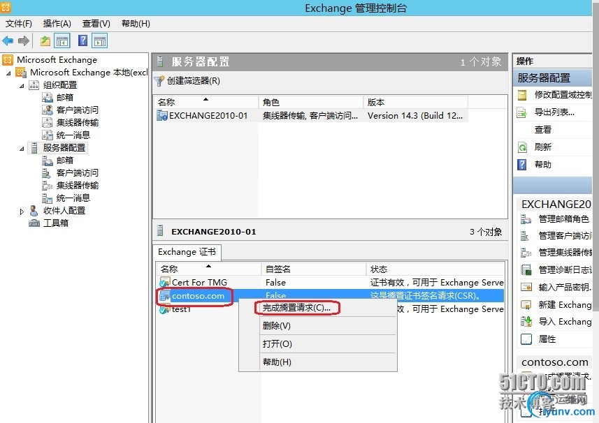

  五、再次打开exchange EMC,

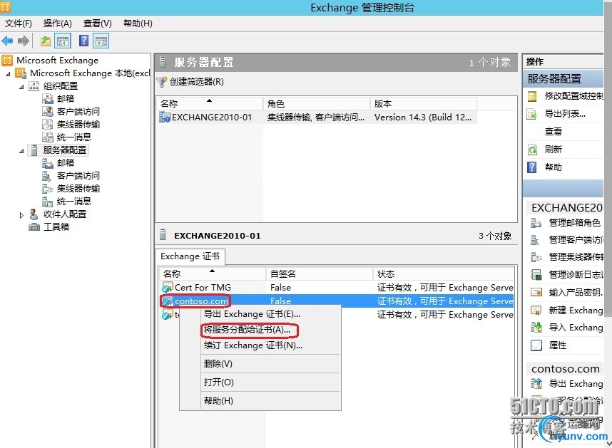

  右击contoso.com证书,选择“完成搁置请求“,如下图,

  右击contoso.com证书,选择“将服务分配给证书“,如下图,

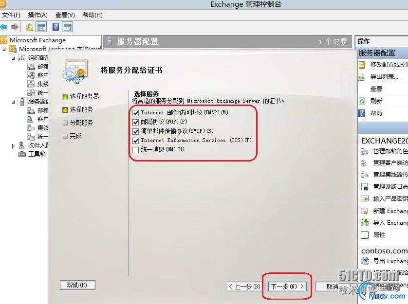

  勾选如下服务,然后选择“下一步“,

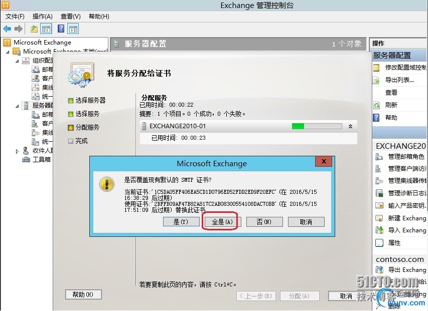

  选择“分配“,
  选择“全是“,如下图,
  选择“完成“

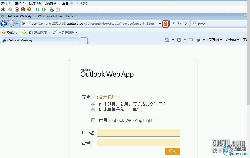

  再次用OWA方式访问exchange2010,已经没有了网站安全证书的提示,如下图,
