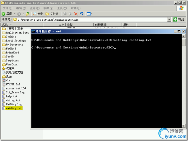

  注意点:Netdiag可以直接在成员服务器上运行,主要测试成员服务器的网络是否可以连接到DC等,建议在Exchange运行该命令

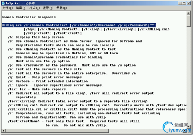

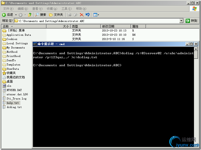

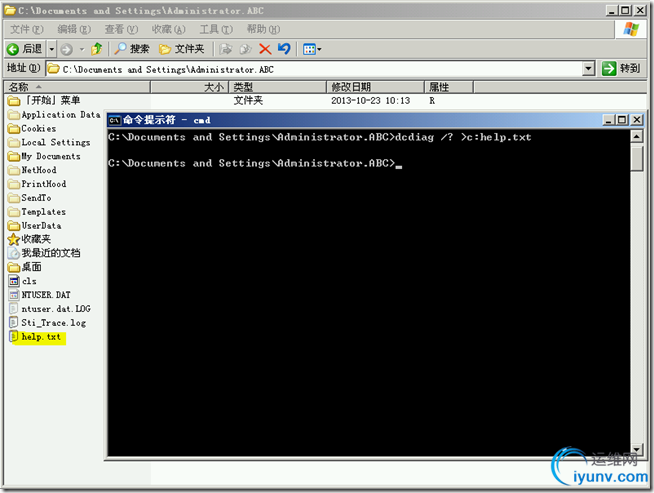

  注意点:dcdiag建议在DC上使用,当然也可以在Exchange服务器上使用但是必须加参数,首先获取下dcdiag的帮助输出到C盘help文档
  需要使用的命令帮助如下
  这样我们就可以在Exchange服务器使用dcdiag了,输入命令:dcdiag /s:03server02 /u:abc\administrator /p:123qaz,./ >c: dcdiag.txt ,参数说明见上图

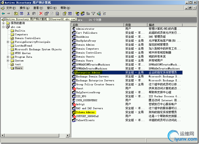

  注意点:Exchange架构的扩展建议在DC上进行架构扩展,扩展架构的用户必须属于两个组:企业管理员组(Enterprise Admins),架构管理组(Schema Admis),而默认森林中的第一个域的域管理员属于这两个组,确保架构主机在线,如果操作主机中的架构主机离线,架构扩展会失败

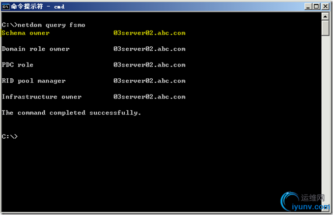

  netdom query fsmo,可以看到Schema owner,提醒一点在活动目录森林中有且只有一台架构主机,同样的域命名主机也是有且只有一台,具体可以参考链接:http://yuelei.blog.51cto.com/202879/127848

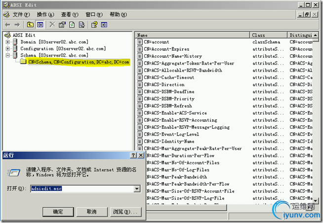

  schema(架构配置分区)查看方法运行在运行中输入adsiedit.msc
