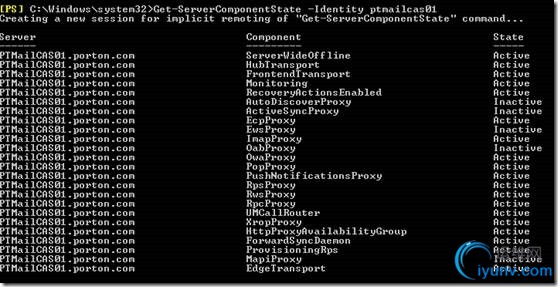

  今天客户说内部的打印机发邮件发不出去了,打印机邮件设置是指向CAS的负载均衡地址(两台CAS做的NLB),测试直接指向物理地址,结果一台可以,一台不行,检查不行的一台,发现smtp 25监听正常,但就是连接报错。
  于是检查应用程序日志,发现有一条Evend>

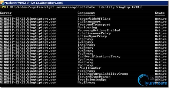

  原来exchange 2013有新的变化,服务启动并不表示就完全OK了,他们还有一个状态,必须是Active才行,可以用Get-ServerComponentState –Identity <ServerID>查看:正常如下图,而我的查看全是inactive,所以有问题。
  按道理至少需要下面两个组件是active,以便MA组件监控并进行恢复,现在这两个也是inactive,导致系统无法进行恢复操作。

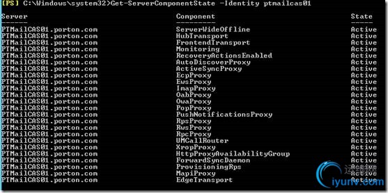

  Set-ServerComponentState ptmailcas01 -Component oabProxy -State Active -Requester HealthApi
  执行之后,最后都全部active了,
  为了防止这种情况,建议每次重启服务器后运行下面的命令进行一下检查:
