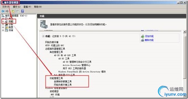

  打开服务器管理器---点击功能:
  OK、这里可以看到我们已经安装完了故障转移群集,如果有没有安装的朋友可以在添加功能页内安装。

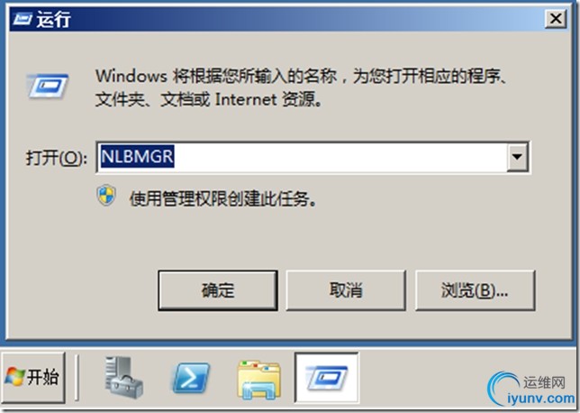

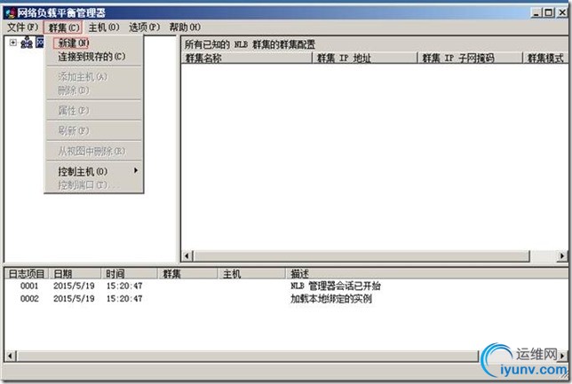

  在CAS/HUB服务器上同时按下WIN+R键:
  输入NLBMGR点击确定:
  点击群集---新建:

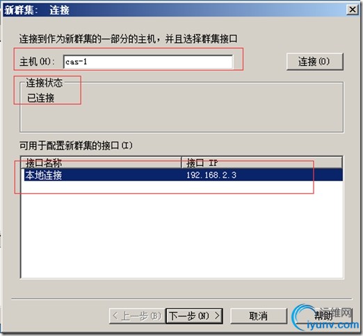

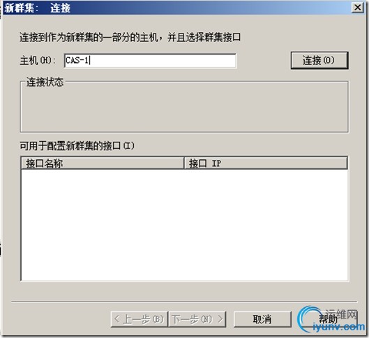

  在主机位置输入我们CAS/HUB服务器的主机名,然后点击链接:
  链接状态显示已连接后会在下方列出我们当前所有的IP地址,这里我们直接点击下一步:

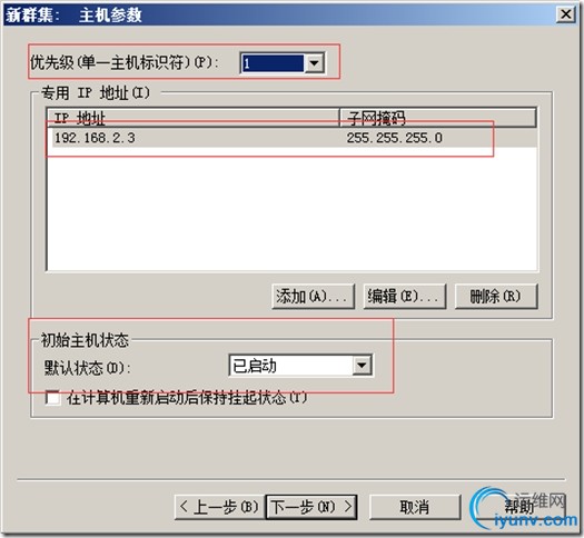

  这里我们确定优先级、ip地址以及初始主机状态没有问题后点击下一步:
  注意:由于CASHUB1服务器是群集内的第一台服务器,因此优先级为默认为1

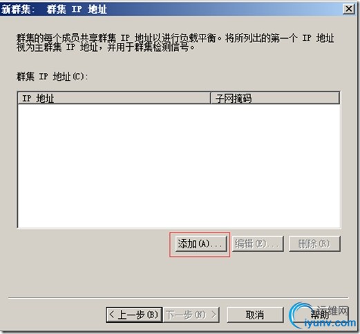

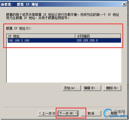

  这里我们点击添加来添加一个群集的IP地址(因为我cas-1和cas-2所使用的ip地址分别问192.168.2.3和192.168.2.4所以在此我们的群集IP地址使用192.168.2.100):
  输入好我们的群集IP地址以后点击确定:
  确定我们的群集IP地址没有问题后点击下一步:

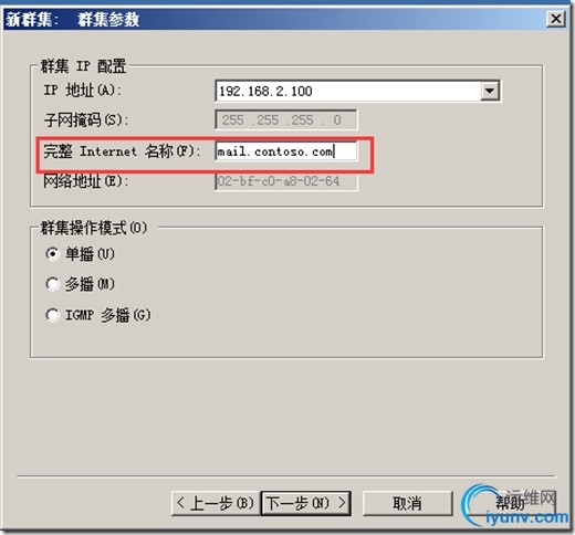

  群集的虚拟IP设置-完成后,我们还要设置群集的域名,这个域名应该是此邮件系统在公网上使用的域名。这里我们输入完全限定域名mail.contoso.com,点击下一步:
  注意:设置完群集域名后,我们需要在DNS服务器中把mail.contoso.com对应的IP修改为群集的虚拟IP。

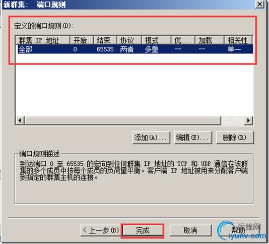

  保持端口不变,点击完成:

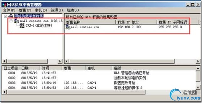

  点击完成后可以看到我们刚刚新建的NLB群集

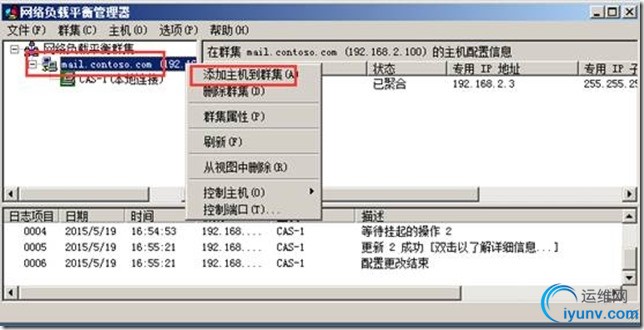

  cas-1是群集内的第一台主机,下面我们将第二台主机cas-2加入群集:
  在网络负载平衡管理器中,鼠标右键mail.contoso.com:
  点击添加主机到群集:

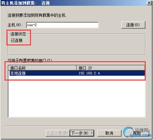

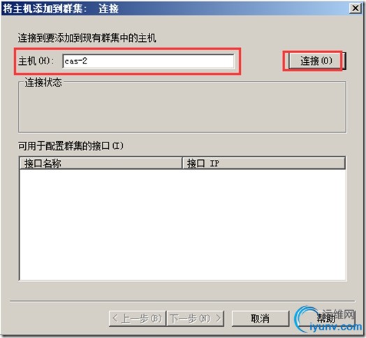

  输入我们第二台主机名称cas-2,点击连接:

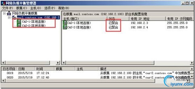

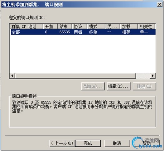

  可以看到已经成功连接到我们的第二台主机cas-2并且已经获得了它的IP地址,在此我们点击下一步:
  这里确定它的优先级为2、ip地址没有错误以及初始主机状态为已启动状态后点击下一步:
  和之前一样,这里我们对端口不做更改,点击完成:
  OK,群集内的两块网卡都已聚合成功,群集状态正常。

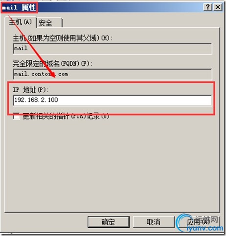

修改DNS记录

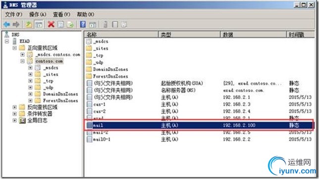

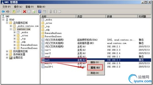

  创建负载平衡群集后,我们相当于拥有了一台虚拟的CASHUB服务器,这台虚拟服务器的IP是192.168.2.100,域名是mail.contoso.com。接下来我们要修改DNS记录,把内网的mail.contoso.com域名指向192.168.2.100。
  打开DNS管理器:
  鼠标右键mail这条记录:
  点击属性:
  将IP地址修改为我们群集的IP地址,点击确定:
  OK、可以看到IP地址已经修改成功。

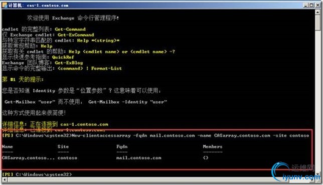

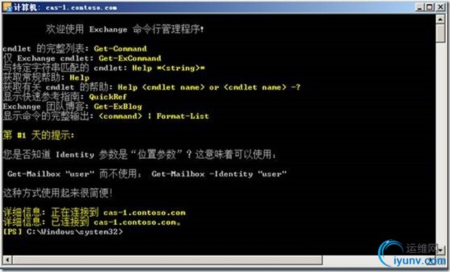

  最后我们需要创建一个CAS阵列,其实就是让Exchange2010服务器支持负载平衡。我们在CASHUB1服务器上打开Exchange Management Shell(EMS):
  运行“New-clientaccessarray -fqdn mail.contoso.com -name CASarray.contoso.com -site contoso”。注意:这里的mail.contoso.com是Exchange服务器CAS阵列的完全合格域名,CASarray.contoso.com是CAS阵列的阵列名称,contoso是Active Directory的站点名称.
  OK、CAS阵列创建完成。
