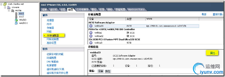

  首先打开esx主机的配置选项卡,单击存储适配器,单击属性,以下的操作需要在每台esx上操作完成

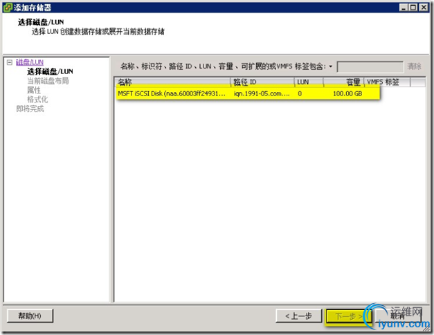

  下面我们切换到存储器选项卡选择添加存储器
  默认的磁盘
  选中列出的磁盘,然后下一步

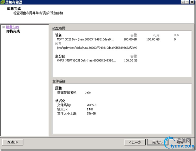

  输入一个名称以和现有的存储区别
  格式化新的磁盘,我们只有100G,就只能选256GB这个选项了

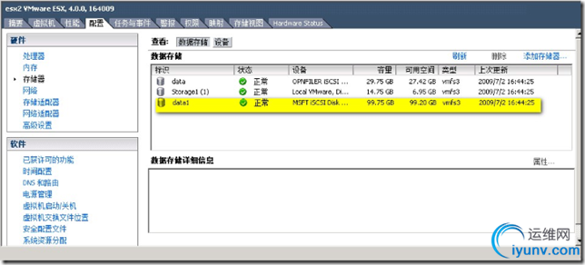

  任务总揽
  OK,现在新的磁盘已经添加OK,可以用于群集了

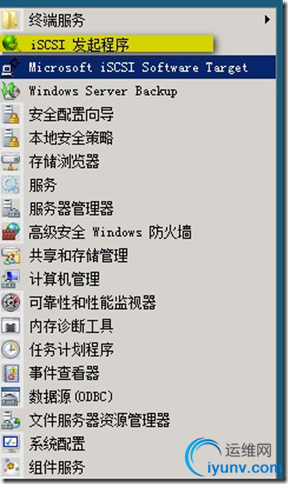

  在windwos 2008和vista和win7已经预置了iscsi发起程序,不再需要额外下载iscsi client,如果是2008以下的系统则需要安装client端才会在管理工具里面有iscsi发起程序
  选择发去程序,并启动iscsi服务
