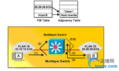

  CEF多层交换的过程:
  左侧MAC-M(MAC地址)是SW。右侧的MAC-M是SW。
  如果目的IP地址的MAC不在邻居表内,则SW将使用ARP进行解析,以得到目的地址的MAC地址。
  ARP Throttling(ARP抑制):在未获得目的MAC地址并且进行ARP解析时,除非ARP解析完成并且在邻居表体现出来外,在解析期间,所有发往目的主机的包,将被丢弃,这就是ARP抑制。

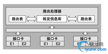

  集中式CEF模式 当启用集中CEF模式时,CEF的FIB和邻接表驻留在路由处理器中,路由处理器来执行快速转发,如图。对于CEF交换来说,当线路卡不可用时,或者需要使用的功能与分散CEF交换不兼容时,就可以使用集中CEF模式。

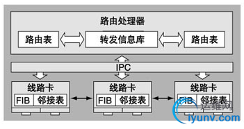

  分布式CEF模式 当启用分布式CEF(dCEF)时,线路卡(例如VIP线路卡或者GSR线路卡)维护着一个与FIB和邻接表相同的拷贝。线路卡在端口适配器之间执行快速转发,这样,在进行交换操作时就无须RSP的参与了。dCEF使用一个“内部过程通信”(Inter Process Communication,IPC)机制,在路由处理模块和线路卡上,保证FIB和邻接表的同步。如图
  在Cisco12000系列路由器中,线路卡负责执行CEF交换。在其他路由器中,或许您使用的不是同一种类型的线路卡,有可能某个接口卡不支持CEF交换。当某个不支持CEF交换的线路卡收到数据包时,她将数据包转发给更高的交换层(比如路由处理模块)或者把数据包转发给下一跳处理。这种机制允许旧的接口模块和新的接口模块并存。
