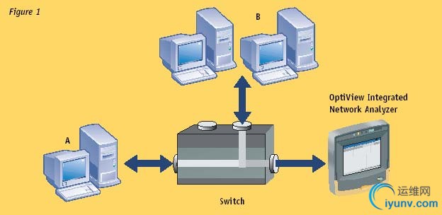

DSC0000.jpg 如图一。 OptiView™集成式分析仪(OPV-INA) 连接到一个端口。并设置为接收方式,镜像主机A所在端口的流量。OPV-INA 可以捕捉到从主机A到主机B之间的流量,OPV 所连接的端口就是镜像端口,A和B之间的通讯不会受到镜像端口的影响。类似于端口间的镜像,镜像操作也可以在VLAN 之间进行。最典型的镜像配置是通过Console 口或Telnet 方式。端口镜像是一个非常有用的功能,镜像端口可以用来连接测试设备, 如OPV-INA 、OPV-WGA 进行协议分析。当需要对故障进行诊断时,还能用远程遥控的方式进行监测或故障诊断。而不需要到现场做物理连接上的改动。

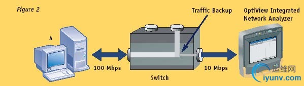

  另一方面。镜像端口的速率是个问题。它的端口速率必须要高于所测试的端口流量。例如。如果主机A连接到100M 的端口。OPV 连接到10M 的端口。那么超出的流量就会丢弃掉(如图二)。
  值得注意的是,如果要镜像的端口是100M 全双工端口,那么总的流量可能会达到200M 。对于100M 镜像端口,超过的部分会被丢弃,而且不做任何标记。因此将所有的流量都镜像到一个无法提供足够带宽的慢速端口是无法完成故障诊断任务的。对于故障诊断,需要了解交换机的转发模式,大多数交换机默认的转发模式是“存储转发”式,这种方式是在转发数据帧之前要检查整个帧都是正确的,这样对于冲突或错误的数据就不会被转发。

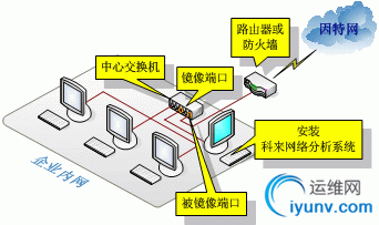

  端口镜像(Port Mirroring)可以让用户将所有的流量从一个特定的端口复制到一个镜像端口。
  如果您的交换机提供端口镜像功能,则允许管理人员自行设置一个监视管理端口来监视被监视端口的数据。监视到的数据可以通过PC上安装的网络分析软件来查看,如科来网络分析系统,通过对数据的分析就可以实时查看被监视端口的情况。如下图所示:
