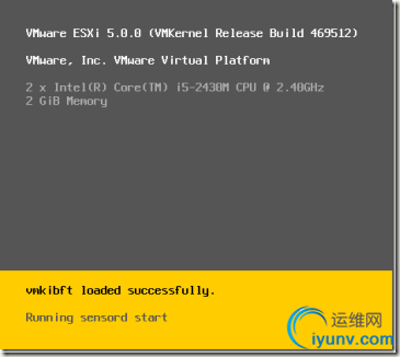

  生产环境中,就如同我们安装windows操作系统那样简单!直接在裸机上安装VMWare ESXi ,根据各人爱好,我喜欢用光盘安装,用ESXi 5光盘引导启动后,自动加载安装向导,如下图所示:
  //出现下图所示时,选第1项(其实你不动鼠标、键盘,默认就是第1项)
  //我就是默认让VMWare ESXi 5.0倒计时,到下图所示:

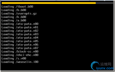

  //文件加载ing …… 等待……直到出现如下图所示:

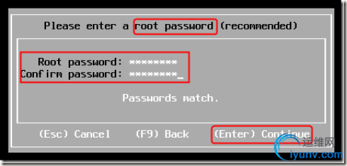

  //上图中,是设置root 的密码,建议用 强壮(复杂)的密码,敲 回车 键,继续……

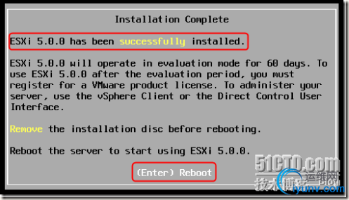

  //安装中 …… 等待……直到出现如下图所示:
  //出现如上图,说明 ESXi 5.0.0已安装成功,击 回车 键后,重启……

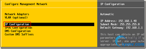

  //如下图所示,选 configure Management Network 后,回车,如下图所示:
//如下图所示,选 IP Configuration 后,回车,如下图所示:   DSC00015.png
  //静态IP地址详细设置,如下图所示:

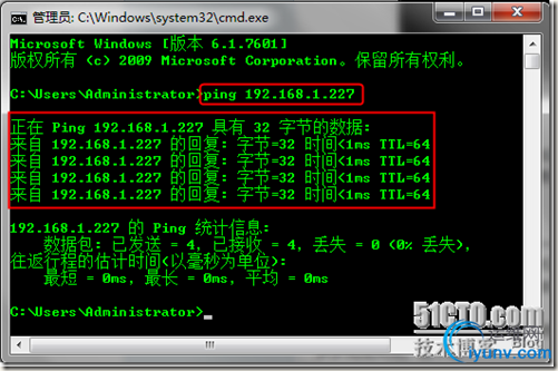

  //我们在另一台PC上ping 192.168.1.227 (VMWare ESXi 5.0的IP地址),如下图所示:

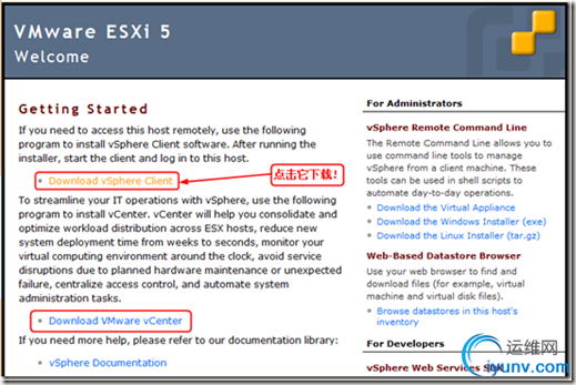

  方便我们创建管理虚拟机。vSphere Client的安装文件有2种方法,一种是从官网下载,直接安装;另一种是在浏览器中输入http://192.168.1.227 (即 ESXi 服务器的IP地址),我们采用方法2,具体如下图所示:
  //VMWare vSphere Client的安装很简单,此处略之!打开它,如下图所示:

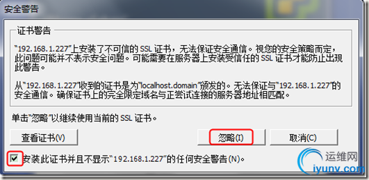

  //击点 登录 后,弹出窗体后,就如下图所示操作即可:

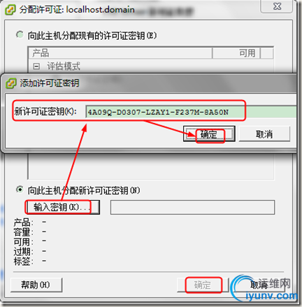

  //我们来看看……首先,搞定注册问题……下面运行 注册机 ……如下图所示:
  //我们把上面复制的粘贴到后面的 进行注册!!!
  //点击 配置 ,注册……
  //点击 编辑 后,弹出如下图所示:

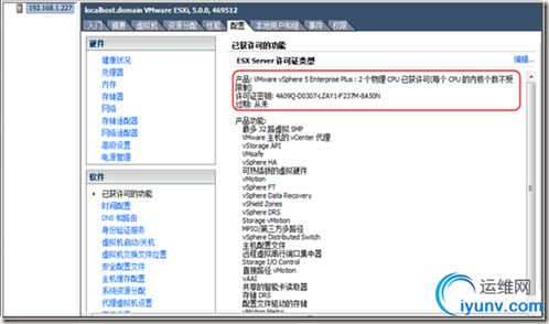

  //我们再来看看 注册 是否成功……,如下图所示,显然成功了!!!

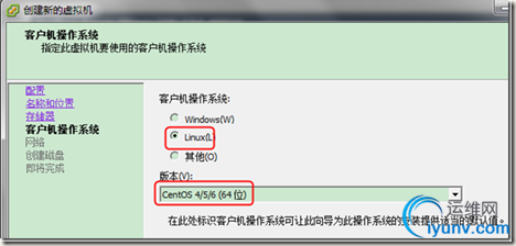

  四、如何在VMWare vSphere ESXi 5.0中安装操作系统,以CentOS 6.4  X64为例!

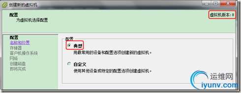

  //条条大路通罗马!任选之!

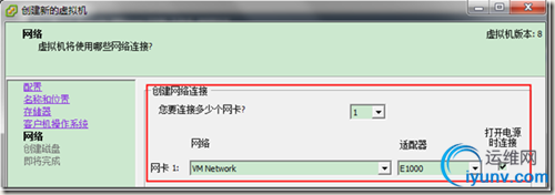

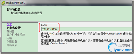

  //点击 选择:(自定义)下一步 ……
  //点击 下一步 ……
  //点击 下一步 ……
  //点击 下一步 ……默认之

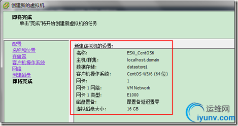

  //我都是采用默认设置,生产环境中,视需求而定!!!
  //最后,上面所设置,自己检查检查哈…… 正确无误后,点击 完成 !!!
