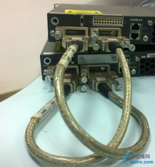

  1:分别清除两台交换机的配置。
  2:物理连接好堆叠线缆(两根),连接方法为master的stack1连接到slave的stack2上面。master的stack2连接到slave的stack1上面。

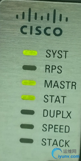

  4:开slave的机器。
  5:不作任何的配置。(交换机前面板亮master灯的就是主)

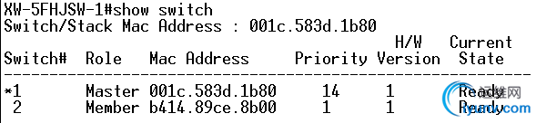

  6:两台交换机启动完成后:
  show switch 显示堆叠交换机的汇总信息
