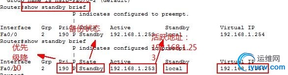

  七、 断开router0的f0/1接口,查看router0、 router1的hsrp状态
  全局:int  f0/1
  Shut
  进入router0特权模式:show standby brief
  进入router1特权模式:show standby brief
  八、 开启router0的f0/1接口,查看router0、 router1的hsrp状态
  router0:
  router1:
  Router0:
  Router1:
  问题及经验总结:
  注意在配置hsrp端口跟踪时,跟踪的端口为非网关端口。另外,在配置hsrp时,为了端口修复好后能重新处于活跃状态,要给两台路由器配置占先权:standby  2  preempt。

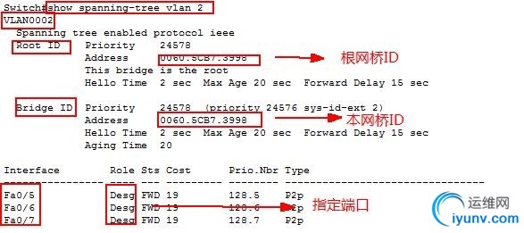

  3、 将该交换机指定为vlan 2为主根网桥,vlan 1为副根网桥
  全局:spanning-tree  vlan  2  root  primary
  Spanning-tree  vlan  1  root  secondary

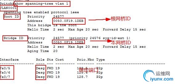

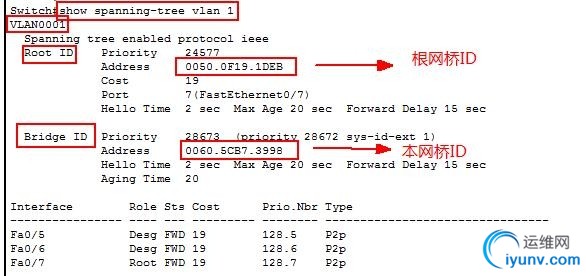

  五、 查看生成树的配置
  特权:show spanning-tree vlan 1
  show spanning-tree vlan 2
  实验验证:
  三层交换机(左):
  Vlan 1为主根网桥:
  Vlan 2为副根网桥:
  三层交换机(右)
  Vlan 2为主根网桥:
  Vlan 1为副根网桥:
  问题及经验总结:
  结构要清晰:左边的交换机vlan 1为主根,vlan 2 为副根
  右边的交换机vlan 2为主根,vlan 1为副根
  注意要线新建vlan 2,在进行配置。
