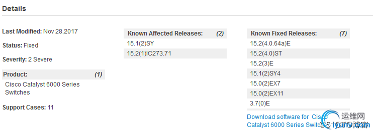

  进一步查看文档
  文档上说了受影响的IOS版本,及已经修复此BUG的版本,但是需要注意这里说的IOS版本并不是针对SUP6T的引擎而言的。SUP6T有哪些IOS受到影响,有哪些版本已经修复暂时没有查到!悲剧的是我这里用的就是SUP6T的版本……
