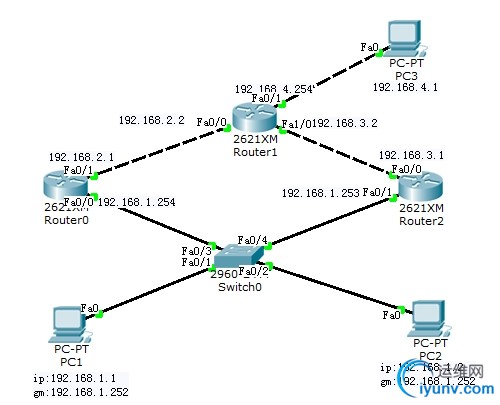

  实验01:热备份路由
  实验目标:配置热备份路由,实现备份冗余
  实验环境:
  实验步骤:
  一、配置计算机的IP地址
  主机1
  主机2
  主机3
  二、配置路由的接口IP:
  1、Router 0:

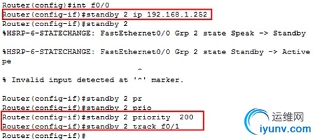

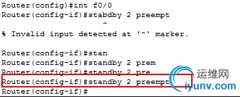

  HSRP配置
  配置占先权

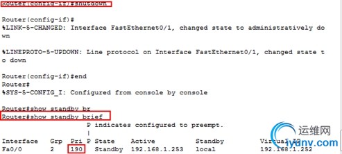

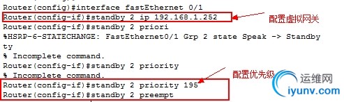

  配置HSRP
  三、把路由0的f0/1禁用

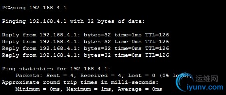

  结果验证:用主机1去ping主机3
  把路由0的f0/1禁用后优先级变为190
  把路由0的f0/1打开后优先级变为200

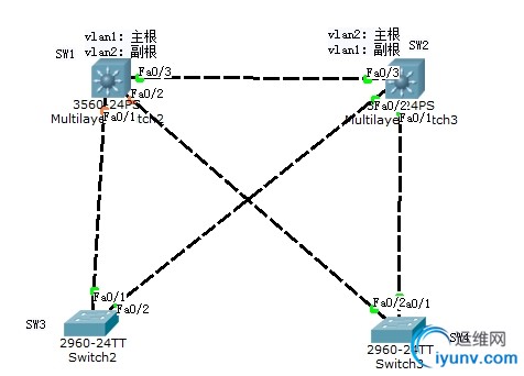

  如图连接设备
  配置二层交换机sw3和sw4
  新建vlan
  全局:vlan  2
  给端口配置trunk
  全局:int  range  f0/1-2
  Switchport mode trunk
  配置三层交换机sw1
  1、新建vlan
  全局:vlan  2
  2、给端口配置trunk
  全局:int  range  f0/1-3
  Switchport trunk encapsulation dot1q
  将该交换机指定为vlan 1为主根网桥,vlan 2为副根网桥
  全局:spanning-tree  vlan  1  root  primary
  Spanning-tree  vlan  2  root  secondary
  配置三层交换机sw2

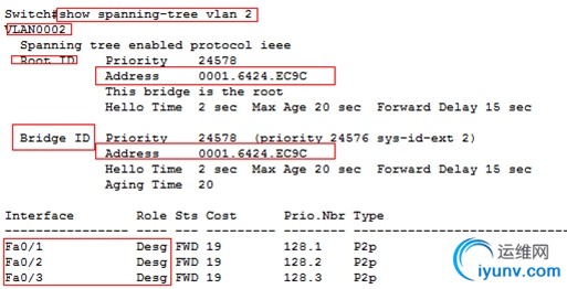

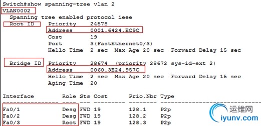

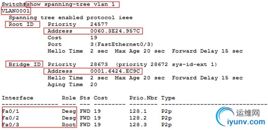

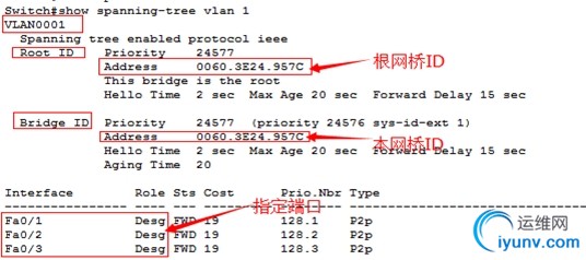

  查看生成树的配置
  特权:show spanning-tree vlan 1
  show spanning-tree vlan 2
  实验验证:
  三层交换机sw1:
  Vlan 1为主根网桥:
  Vlan 2为副根网桥:
  三层交换机sw2
  Vlan 2为主根网桥:
  Vlan 1为副根网桥:
  问题及经验总结:
