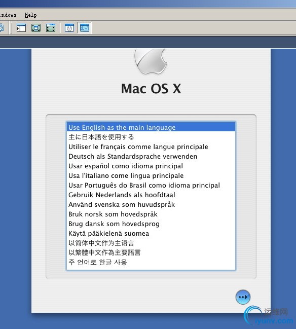

2,接下来,选择语言
3,选中文,继续

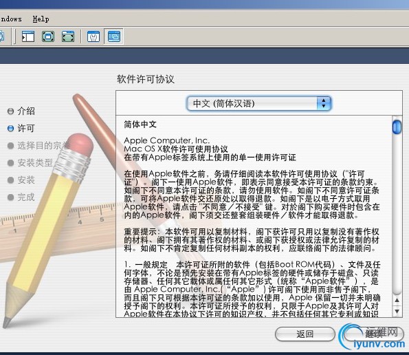

6,准备好硬盘分区后,关闭磁盘工具,这时候,显示协议,点继续,MAC会让你接受

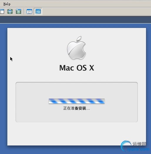

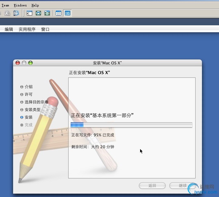

7,安装类型不用选,用默认的就行了,直接点击安装,开始安装

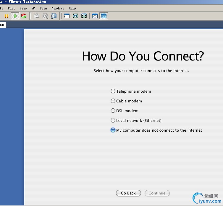

8,安装过程在我的机器上持续了一个小时左右,这里显示的20分钟是不准确的,基本上,你不用看他那个时间,当然了,如果你在物理机器上装的话,我相信,半个小时应该可以搞掂吧,安装完后,提示重启,点击重启来重启,重启后,需要注意的是,仍然是从光驱引导,不过,这回,我们不要按任何键,因为,屏幕的提示是"按任意键安装..."嘛,不按任意键就是启动MAC,启动后,要设置时区,语种,键盘,等等,值得一提的是OSX里已经有了五笔画和五笔型以及智能ABC输入法呢

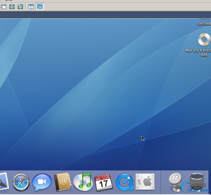

9,完成了,终于成功了.哎,等等....,怎么重启了????这里,我又遇到问题了,明明到显示桌面的地方了,咋就重启了呢,再重启,发现,竟然,根本重启不了,晕!,咋回事,反复试了几次,发现VMWARE的硬盘指示灯和光驱指示灯闪了几下,就灭了,然后屏幕没有反应,奇怪呀.这时,我准备卸载DAEMON光驱中的OSX光盘映像,准备换成深山红叶启动盘诊断一下,却突然发现,DAEMON提示"无法卸载,...锁定",哎,问题会不会是出现在这儿呢,反复试了几次,始终卸载不掉I盘中的MAC光盘映像.于是,退出VMWARE,也不能卸掉该光盘镜像,这就怪了.抱着试试的态度,修改虚拟机设置,删掉光驱,然后,添加光驱,使用ISO镜像光驱,选择MAC OSX的安装光盘镜像,然后,再启动虚拟机,这回,OK啦.可能是由于某种原因,DAEMON虚拟的光驱I被锁定,无法被MAC读取吧,不管怎么说,我解决了问题.下面是启去吧后的画面

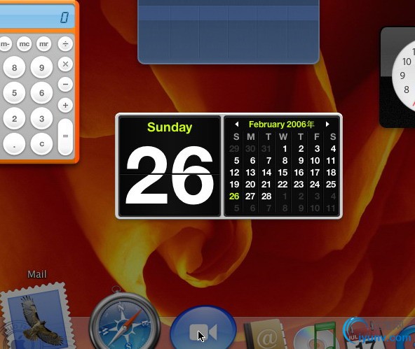

将鼠标移到底下的图标上,哎,不动咦?,哈哈,点顶部的菜单栏中的苹果,然后点DOC,勾选"开启放大",再试试,OK了吧
另外,试了试MAC的Dash Board,真的不错呀,微软的Wallet恐怕是模仿人家这个吧
