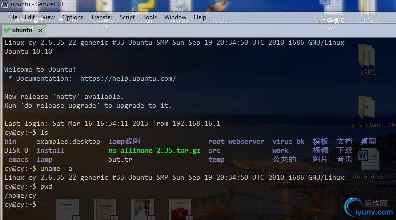

  最后附上鄙人的一张截图:
  2013-03-16 19:20
