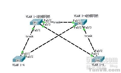

实验环境:
四台交换机相连,配置PVST+ 负载均衡
思科默认开启STP生成树
实例:
思路:1、在所有设备上配置trunk
      2、SW1-SW2配置根网桥
      3、SW3-SW4配置速端口
SW1配置
Switch>en
Switch#conf t
Switch(config)#hostname SW1
SW1(config)#vlan 2
SW1(config-vlan)#exit
SW1(config)#vlan 3
SW1(config)#vlan 4
SW1(config)#interface range f0/1-3
SW1(config-if-range)#switchport mode trunk
SW1(config-if-range)#exit
SW1(config)#spanning-tree mode pvst
SW1(config)#spanning-tree vlan 1 root primary    #vlan1和vlan2设为根网桥,即主要的
SW1(config)#spanning-tree vlan 2 root primary
SW1(config)#spanning-tree vlan 3 root secondary  #vlan3和vlan4为辅助的
SW1(config)#spanning-tree vlan 4 root secondary
SW1(config)#exit
SW1#show spanning-tree vlan   查看SW1上生成树信息
SW2配置
Switch>en
Switch#conf t
Switch(config)#hostname SW2
SW2 (config)#vlan 2
SW2 (config-vlan)#exit
SW2 (config)#vlan 3
SW2 (config)#vlan 4
SW2(config-vlan)#exit
SW2(config)#interface range f0/1-3
SW2(config-if-range)#switchport mode trunk
SW2 (config-if-range)#exit
SW2 (config)#spanning-tree vlan 3 root primary    #vlan3和vlan4设为根网桥,即主要的
SW2 (config)#spanning-tree vlan 4 root primary
SW2 (config)#spanning-tree vlan 1 root secondary   #vlan1和vlan2为辅助的
SW2 (config)#spanning-tree vlan 2 root secondary
SW1(config)#exit
SW1#show spanning-tree vlan   查看SW2上生成树信息
SW3配置
Switch>en
Switch#conf t
Switch(config)#hostname SW3
SW3(config)#vlan 2
SW3(config-vlan)#exit
SW3(config)#vlan 3
SW3(config)#vlan 4
SW3(config)#interface range f0/1-2
SW3(config-if-range)#switchport mode trunk
SW3(config-if-range)#exit
SW3(config)#interface range f0/3-23
SW3(config-if-range)#end
SW3#show spanning-tree
SW4配置与SW3一样
