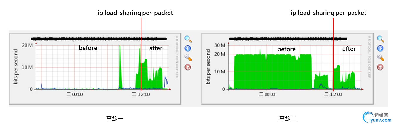

  總公司到分公司TY有兩條 20Mbps的專線
  TY 那一端把專線分別接在兩台 2911上面
  TY 所有 vlan 的 Gateway 都設定在 3750 上面
  3750 會把封包轉送到 HSRP status 為 ACTIVE 的 2911
  雖然透過調整兩台 2911 的 EIGRP 可以讓流量平均分配在兩條專線上面
  但是由於 ROUTER 的 Load Sharing mode 是 per-destination
  所以當有一個使用者要傳送大量檔案時 流量會維持只走特定一條專線
  所以對此 session 來說 可用頻寬只有 20Mbps 而不是 20Mbps + 20Mbps
  幸運的是我們在 TY 放的是 router 而不是L3 Switch
  所以可以在 router 更改 load sharing mode 為 per-packet
  於是封包就可以平均分散在兩條專線上了
  流量分配情況請參考下圖
