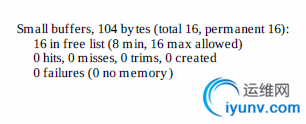

  一个简单的例子说明下buffer的工作原理.
  这是一个初始状态的用来放104byte包大小的buffer.
  在前8个包进入buffer的时候只会简单的占用8个,剩下8个.此时请注意,剩下的buffer数量已经等于min buffer的大小.此时,如果还有包进入buffer.系统会尝试保持最小buffer,换句话说,如果这个时候进来了4个包,也就是一共12个包进入buffer.这时buffer会从16涨到20.请注意,这里并非无限增长的.如果继续有包进入buffer,buffer就会停止涨下去.多余的包就会被丢弃.(这里为什么是从16涨到20,书上也并非说的特别清楚,只是举例说show出来buffer不同的状态.根据我的猜测,应该是在一个时间间隔内尝试满足buffer的需求,即使这样,应该会也有个上限.书中完全没有提到,在次我们只能做大概了解)
  最终状态的buffer样子:
  其中可以看到此时buffer大小其实是20,永久buffer是16,最后会释放多余的内存空间.20 hits指的就是最后buffer能接受数据包的数量.13 miss这个计数器是当buffer小于min buffer的时候他就会增长.4 created就是动态新建了4个buffer.最后有一个包被丢弃标示为1 failure. 如果觉得此处解释的不清楚.请参考书上例子,有图解.
