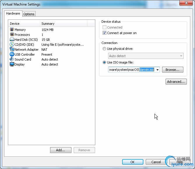

  5、然后将darwin.iso挂到虚拟机的光驱,启动虚拟机
  启动后,如果顺利会看到下面这个界面:
  注:如果不能正常引导到该界面,可尝试将虚拟机power off关掉,然后重新开启
  6、在虚拟机保持开启的状态下,切换光盘,把dmg文件挂到光驱上
  方法:右击虚拟机名称-->setting--> CD/DVD -->Use ISO Image file-->Browse 默认情况下,看不到dmg文件,把下拉框改成"All files(*)"
  选择mac os的dmg文件
  注意:记得要勾选Connected!
  点击ok,如果运气好的话,稍等一会儿,应该就能进入mac os的安装界面了
