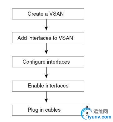

  如果需要让设置的Domain>  (B)使用zone:
  (1)开机初始化的时候将所有的端口打开
  (2)配置vsan:

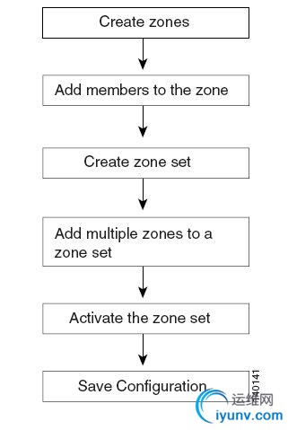

  (3) 配置zone:
  (4) FC>  # config t
