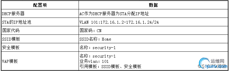

  一、Fat AP WLAN数据规划表

  system-view
  dhcp enable #开启DHCP服务
  vlan 101 #创建业务vlan
  interface vlan 101 #进入vlan101接口
  ip address 172.16.1.1 24 #配置业务vlan网关地址
  dhcp select interface  #启用接口DHCP服务
  quit
  wlan
  country-code CN #配置国家代码
  quit
  security-profile name security #创建安全模板
  quit
  ssid-profile name Home #创建SSID模板
  ssid Home #定义SSID号为Home
  vap-profile name VAP #创建VAP模板
  ssid-profile Home #引用SSID模板
  security-profile security #引用安全模板
  service-vlan vlan-id 101 #绑定业务vlan
  quit
  interface wlan-radio 0/0/0 #进入射频接口
  vap-profile VAP wlan 1 #调用VAP模板
  interface wlan-radio 0/0/1

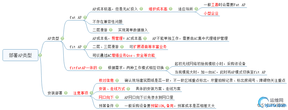

  五、AP类型及部署注意事项
  AP 一般能接40个终端用户
