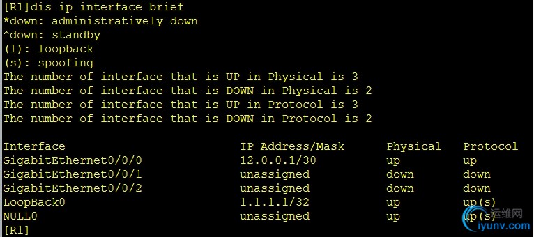

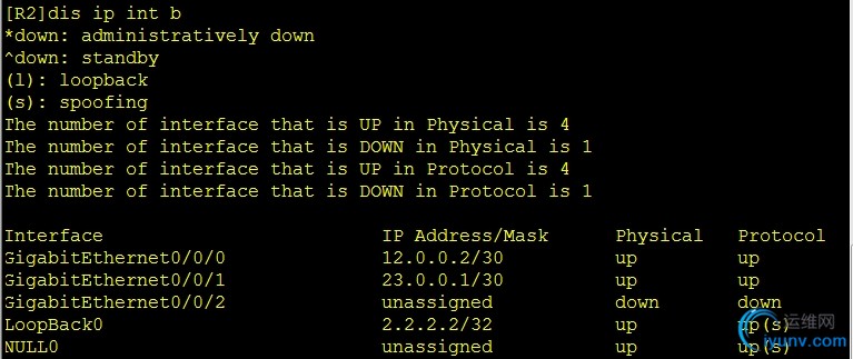

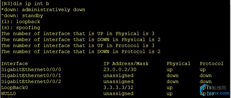

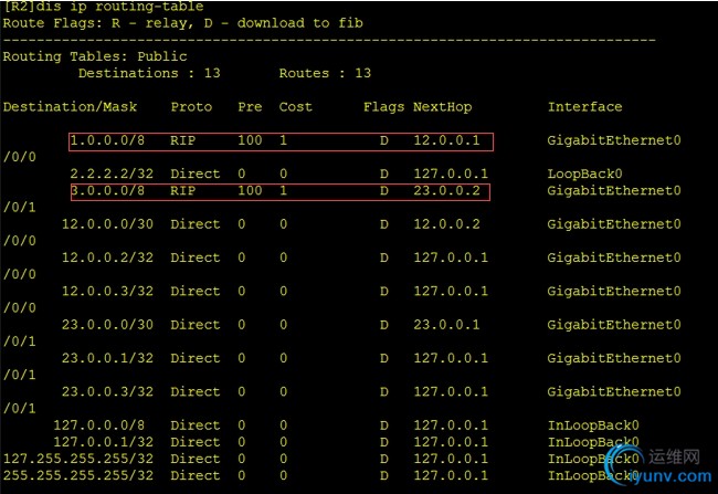

  查看配置结果
  在路由器R1、R2、R3上分别使用dis ip interface brief 查看各接口状态

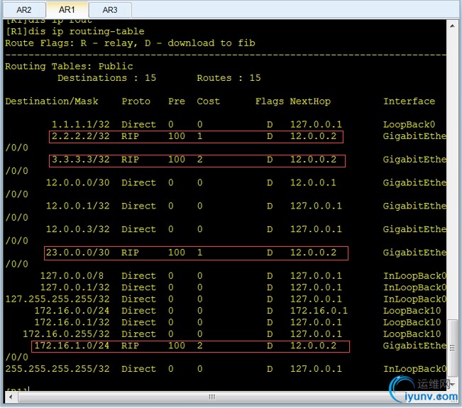

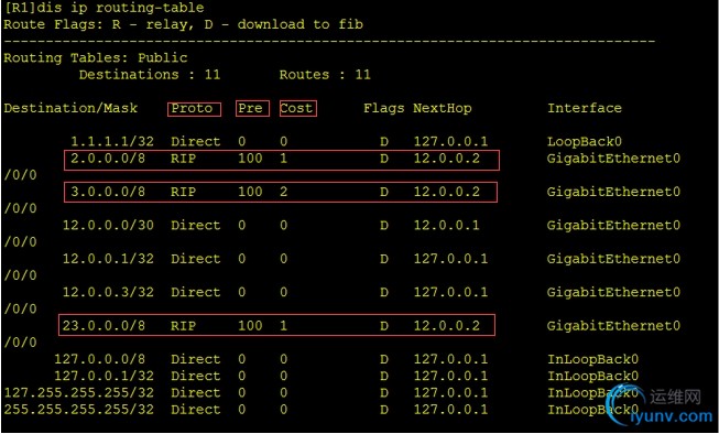

  b)       在路由器R1、R2、R3上分别使用dis ip routing-table 查看路由表
  c)       上图中
  proto表示通过什么协议学到的。
  pre表示优先级,这里rip默认是100,数字越小越优先。
  cost表示到达网段所经过的跳数,最大到15跳。

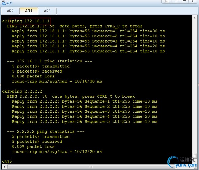

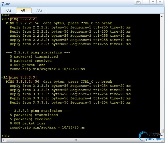

  4.                 验证需求一:
  在R1上ping R3的环回地址3.3.3.3和R2的环回地址2.2.2.2来验证网络
  以上是使用RIP1使全网互通,解决了第一个需求。

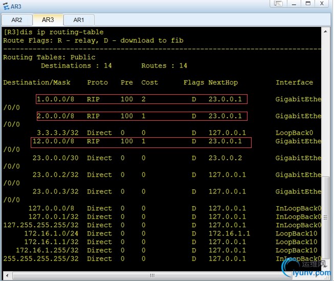

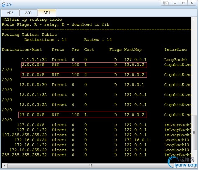

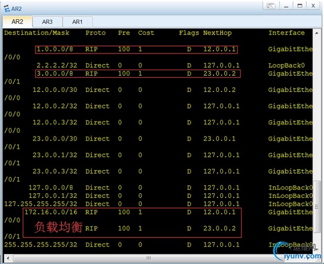

  c)       在路由器R1、R2、R3上分别使用dis ip routing-table 查看路由表

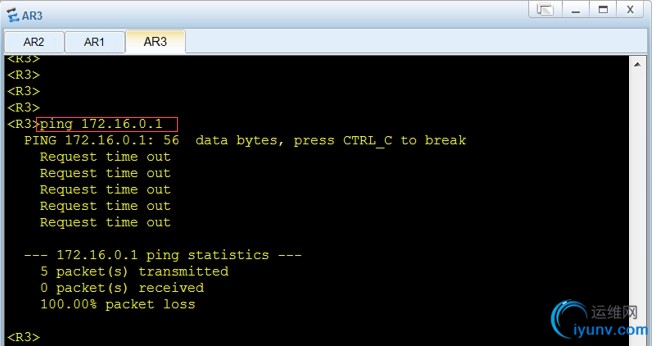

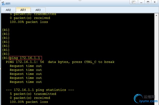

  d)       RIP1在更新的时候不能携带子网掩码,所以导致中间的路由器收到汇总后的相同的有类网段,到达172.16.0.0网段出现负载均衡。当数据来的时候就会出现错误,在网络里是不允许的,这里用R1  ping  R3的环回地址172.16.1.1是ping不通的
  用R3来ping R1的环回地址172.16.0.1也是不会通的

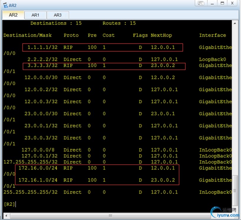

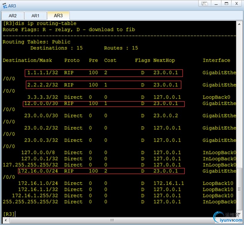

  f)        在路由器R1、R2、R3上分别使用dis ip routing-table 查看路由表
  发现通过RIP2学到的网络,掩码也都正常了。
  6.                 验证需求二:
  用R1 ping R3的环回地址172.16.1.1来测试网络的联通性结果如下图所示:
  这样就通过RIP2使全网互通了。
