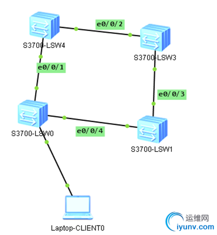

  [S-switch-A]stp enable
  [S-switch-B]stp enable
  [S-switch-C]stp enable
  [S-switch-D]stp enable
  这样交换机根据自己的MAC地址大小,自动选取根桥。
  1、查看stp的运行状态:
  [S-switch-B]dis stp
  2、直连终端的端口,禁用stp报文的发送
[S-switch-A]int g0/0/2
  [S-switch-A-GigabitEthernet0/0/2]stp disable
  3、stp 抓包分析
  <S-switch-D>debugging stp packet all
  <S-switch-D>terminal debugging
  4、手工指定根桥
  [S-switch-D]stp priority 4096
  或者
  [S-switch-D]stp root primary
  5、指定备份根桥
  [S-switch-B]stp root secondary
  6、指定端口为根端口:
[S-switch-B]int e0/0/2
  [S-switch-B-Ethernet0/0/2]stp port priority 64
  或者
  [S-switch-B-Ethernet0/0/2]stp cost 100  #修改端口的开销值
