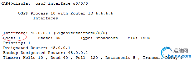

  <AR4>display ospf interface g0/0/0    查看ospf接口信息
  ospf的cost值是由100M/接口的带宽,所得到的值,至小为1。
  状态为DR,网络类型type为广播.

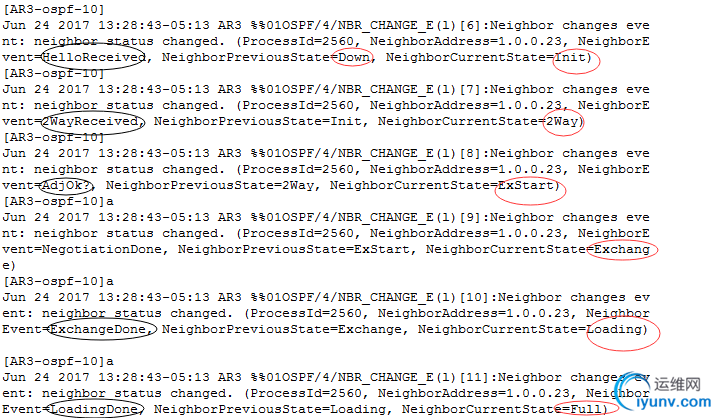

  OSPF启动以后邻居关系建立过程:
  1.Init状态:首先由一方发起hello报文(如果发送4次hello报文都没人回应,就会人为整个区域就只有自己,则自己就成为DR,如果有人回应则route-ip大的为DR)
  2.2Way状态:当对方回应hello报文,收到对方回应的报文后关系将成为2Way的关系(而在回应之前一定是Down的状态)
  3.ExStart状态:2Way状态以后将进行ExStart这个状态,ExStart状态会选主从.
  4.Exchange状态:主从选好以后在Exchang状态下会相互发送DBD,主先送。
  5.loading状态:收到对方的DBD头部信息的时候,会向对方发送LSR请求需要的信息.
  6.full状态:对方收到LSR以后会发送LSU来回应。(最终为full的关系)

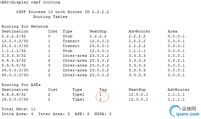

  需要让AR6和其他路由相互学习。在AR1上做路由引入(此时的AR1为ASBR角色):
  [AR1-ospf-10]import-route  rip  type 1  1代表度量值累加,比如AR2学到的度量值为1.那么AR3学到                                         的度量值就为2 ,默认是2 不累加。
  [AR1-rip-1]import-route  ospf  10 引入ospf
  <AR2>display ospf routing 可以看到ospf学到的rip的类型为1

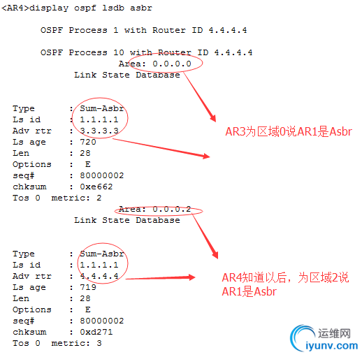

  不再同一区域的AR4和AR5,是不知道谁是ASBR,所以AR3作为Abr会为AR4产生一个4类来标记谁是ASBR
  <AR4>display ospf lsdb asbr 查看4类LSA

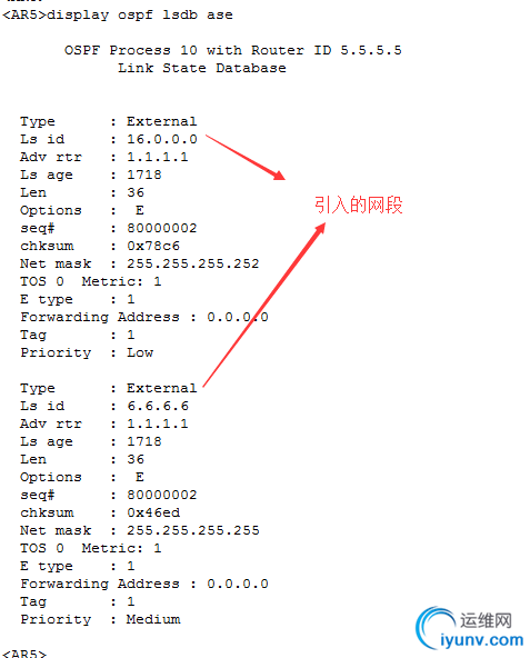

  <AR5>display ospf lsdb ase 查看5类LSA,5类像整个ospf域通告路由

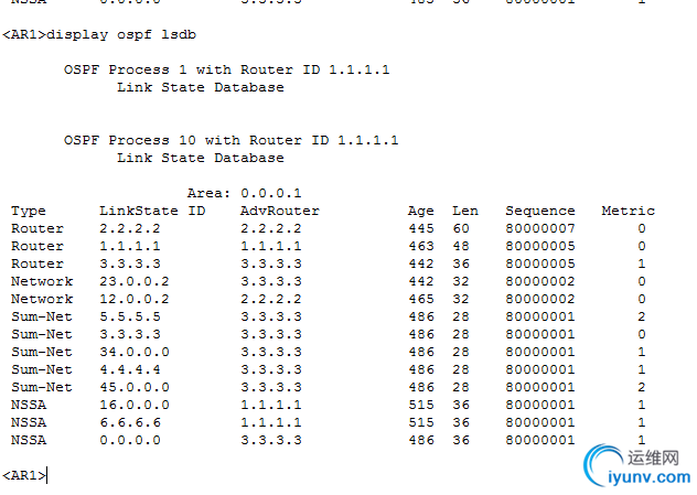

  有Asbr的区域 别入区域1则不能优化为stub区域。因为他必须要5类去通报RIP的外部路由。但是如果要优化则可以使用NSSA优化
  NSSA优化: 优化以后 4和5类没有了。通过7类nssa进行通报
  [AR1-ospf-10-area-0.0.0.1]nssa
  [AR2-ospf-10-area-0.0.0.1]nssa
  [AR3-ospf-10-area-0.0.0.1]nssa
  <AR1>dis ospf lsdb nssa   查看多出来的7类,7类的泛洪范围只能在nssa区域里

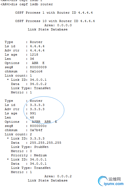

  此时的AR3会把自己变成Asbr,把nssa区域里的路由转换成5类向整个ospf区域进行通告
  可以通过AR4的1类看到3已经变成Asbr了

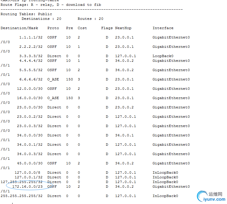

  区域内的网络聚合:先去掉nssa 和stub ,undo nssa ,undo stub
  域内的路由汇总只能在ABR上,域外的路由汇总只能在Asbr上做
  [AR5]int LoopBack 10
  [AR5-LoopBack10]ip add 172.16.0.1 24  配置两个环卫口模拟网段
  [AR5-LoopBack20]ip address 172.16.1.1 24

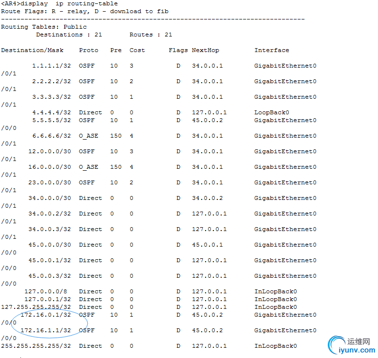

  [AR5-ospf-10-area-0.0.0.2]network 172.16.0.0  0.0.0.255
  [AR5-ospf-10-area-0.0.0.2]network 172.16.1.0  0.0.0.255
  此时的路由表显示的都是明细
  [AR4-ospf-10-area-0.0.0.2]abr-summary  172.16.0.0 255.255.254.0 路由汇总
  聚合以后:

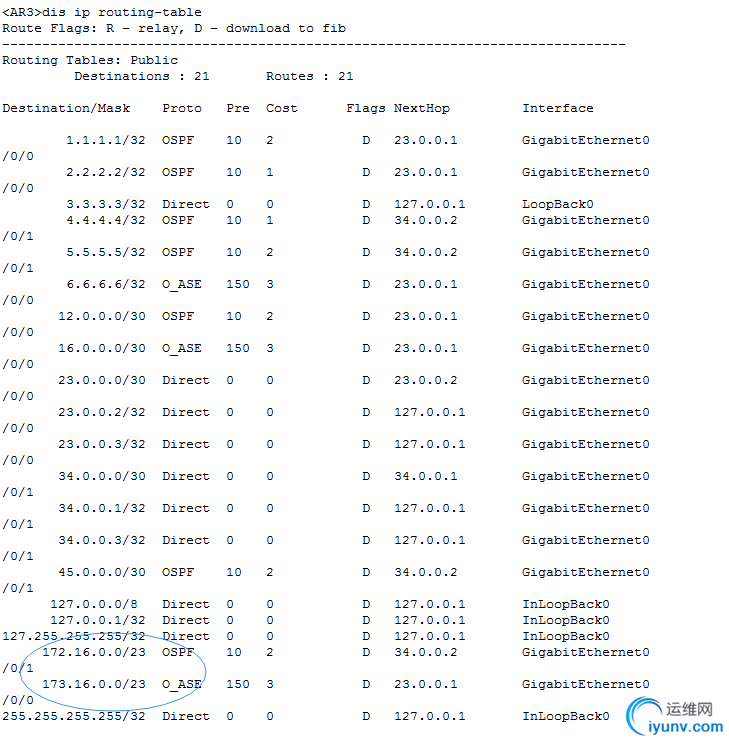

  聚合前: DSC00019.png
  [AR1-ospf-10]asbr-summary 173.16.0.0 255.255.254.0 路由汇总
  汇总以后:
