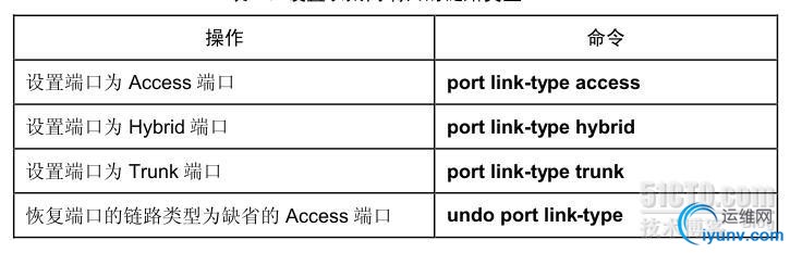

  华为交换机设备上端口链路类型access、trunk、hybrid如图示:
  由上图可知三种端口类型的基本工作原理:
