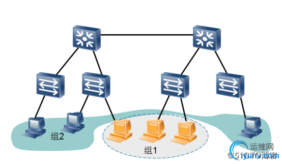

  一、什么是VLAN
  VLAN(virtual LAN)虚拟局域网:是一组逻辑上的设备和用户,这些设备和用户并不受物理位置的限制,可以根据功能、部门及应用等因素将它们组织起来,同一VLAN设备相互之间的通信就好像它们在同一个物理网段中一样,不同VLAN设备不能直接通信。VLAN工作在OSI参考模型的第2层和第3层,一个VLAN就是一个广播域,VLAN之间的通信是通过第3层的路由器来完成的。与传统的局域网技术相比较,VLAN技术更加灵活,它具有以下优点: 网络设备的移动、添加和修改的管理开销减少;可以控制广播活动;可提高网络的安全性。

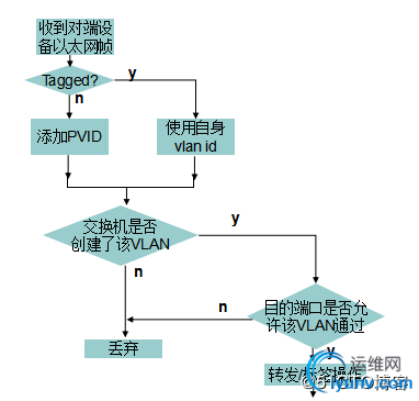

  三、交换机上VLAN数据帧转发流程
  (此图选择华为公司PPT)

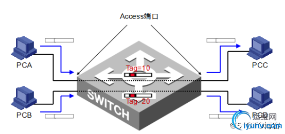

  1、Access接口
  Access接口一般用来连接PC。交换机的接口再收到数据包后,先查看数据包打没有打标签,如果没有打标签,则打此接口所属vlan标签;如果收到的数据包已经打标签,看看是否和此接口所属vlan标签一致,一致允许通过,不一致则丢弃。
  (图片来自H3C公司ppt)
  \创建VLAN命令
  [SWA]vlan 3
  \配置接口类型命令
  [SWA-Ethernet0/0/1]port link-type access
  \设置接口PVID命令
  [SWA-Ethernet0/0/1]port default vlan 3

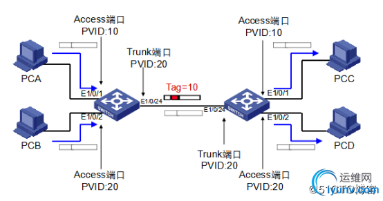

  2、Trunk端口
  一般是交换机(交换机上有多个vlan情况下)之间端口使用Trunk端口。交换机Trunk端口也会属于某个vlan,这就是Trunk端口的PVID,还可以明确哪个vlan可以通过此接口。交换机的Trunk端口接收数据包时,先看数据包打没有打标签,没有的话打上PVID标签,有的话查看是否允许此vlan通过此trunk接口,不允许就会丢弃数据包;交换机的Trunk端口发送数据包时,缺省vlan的数据把标签去掉,允许通过的其他vlan的标签不变。
  华为公司交换机的TRUNK端口有一个特色,就是vlan1的数据不管有没有明确允许在TRUNK端口通过,vlan1的数据都能通过TRUNK端口,是因为一些管理数据帧在vlan1中发送。而TRUNK端口上的缺省vlan如果没有明确允许则不能通过。
  (图片来自H3C公司ppt)
  \配置端口类型命令:
  [SWA-Ethernet0/0/3]port link-type trunk
  \配置Trunk-Link端口PVID命令:
  [SWA-Ethernet0/0/3]port trunk pvid vlan 3
  \配置Trunk-Link所允许通过的VLAN(permitted VLAN)命令:
  [SWA-Ethernet0/0/3] port trunk allow-pass vlan 2-5
