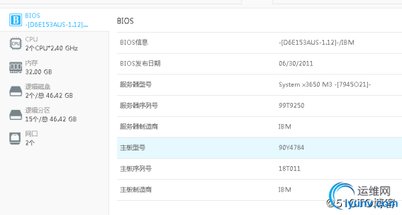

  最近开始学习华为云计算,利用一台二手的IBM X3650 M3服务器作为测试学习。服务器的配置如下所示:
  Cpu 资源 总计 28.8GHz
  内存资源 总计 32 Gb
  硬盘  2块240G的sas做raid 1,1块1T的sas做raid 0
  两块千兆以太网卡

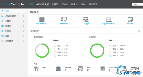

  目前cna和vrm都搭建完毕,运行良好,相关信息如下:
  (图:fc状态)

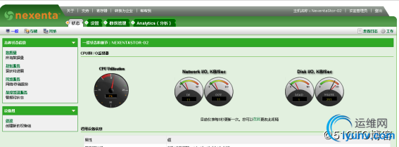

  目前还有一套nas存储,使用的是通用x86服务器搭建的开源存储软件,nexetnstor,版本为社区版,4.0.3,如下图所示:
  (图:nexentastor管理界面)

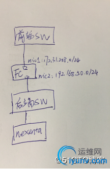

3.组网说明
  fc服务器只有两个网卡,我的方式是一块网卡走管理和业务,创建分布式交换机和端口组,提供fc管理和分配给虚拟机虚拟网卡。另一块走存储网络,专门连接在后端存储网络之中,提供高速的存储访问。如下图所示

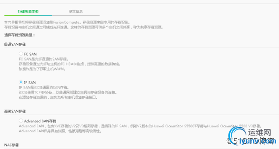

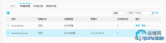

4.2.添加ipsan
  在“存储池-添加存储资源-添加IPSAN存储”,如下所示:
  (图:添加存储资源)

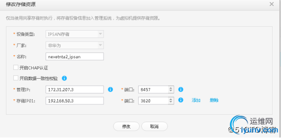

  点击下一步,配置存储相关信息,如下图所示:
  (图:添加存储相关信息)
  这里值得注意:
  1.nexenta不是华为的存储设备
  2.nexenta相关端口不一样
  3.FC和nexenta上都可以配置chap认证,提高安全性,本次都没有配置

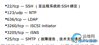

  nexenta上相关端口作用如下图所示:
  (图:nexenta的存储相关端口)

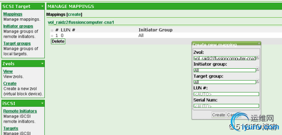

  5.2.创建zvol映射
  zvol映射相当于lun映射,LUN 映射允许您控制哪个远程启动器可以看到一个 zvol。一个 zvol 不能通过 SAN 被访问,直到它被映射了为止。
  相关配置如下:
  (图:创建映射)

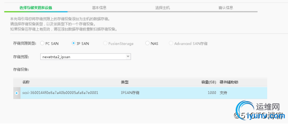

6.Fussion compute关联ipsan
6.1.关联主机。
  完成ipsan的配置后,需要将ipsan关联给相应的主机才能使用,如下图所示:
  (图:添加存储资源和设备)
  下一步,关联相应主机。在完成之前的配置后,fc应能正确的关联主机,关联成功后如下图所示:
  (图:关联主机)

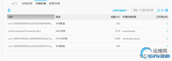

  在完成关联主机后,fc平台,能够自动发现存储设备,如下所示:
  (图:存储设备)

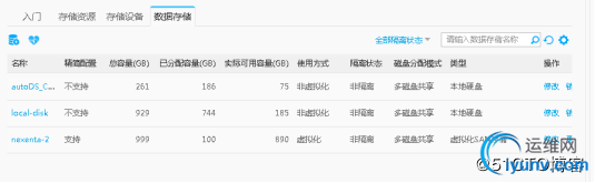

  接下来完成数据存储对主机的关联,关联完成后,如下图所示:
  (图:数据存储)

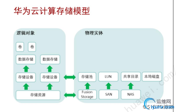

6.2.存储的名词和意义
  华为fussioncompute上关于存储的描述容易让人迷糊,关于存储的模型如下图所示:
  (图:存储模型)

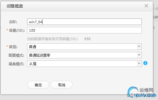

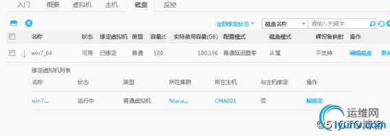

6.3.创建磁盘绑定给虚拟机
  完成所有的存储配置后,我们需要创建磁盘,然后绑定给虚拟机,给虚拟机使用。如下图所示:
  (图:创建磁盘)
  同时,完成磁盘绑定后,如下图所示:
  (图:磁盘绑定)

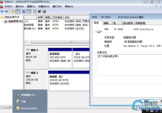

6.4.虚拟机使用磁盘
  登录虚拟机,本次使用windows,进入磁盘管理添加磁盘,添加并格式化后,则可以正常使用。
  (图:虚拟机使用磁盘)
