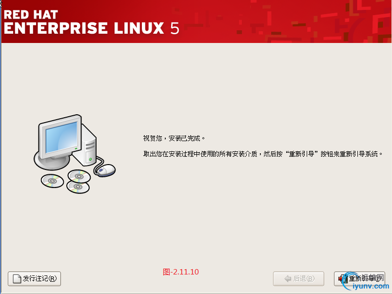

  单击下一步如下图所示:
  点击重新引导按钮,重启系统

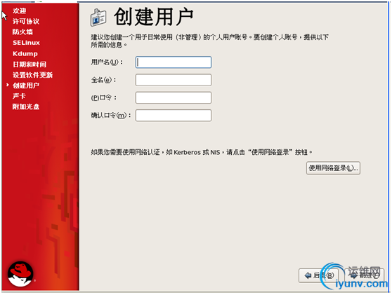

  Step15.安装后的配置如下图所示
  许可协议:选择接受
  防火墙:禁用
  SeLinux:禁用
  Kdump:取消
  日期和时间设置:默认
  设置软件更新:选择[我将在以后注册],出现提示,选择[我将以后注册]
  完成更新设置
  创建用户
  附加光盘:直接完成,之后提示需要重新引导系统
  至此,系统安装完毕
