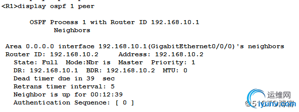

    •   查看验证:
      •   display ospf 1 peer brief  //查看ospf邻居表的简要信息 DSC0001.jpg DSC0002.jpg
      •   display ospf 1 peer  //查看ospf邻居表的详细信息 DSC0003.jpg
