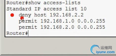

  Router#show access-lists
  查看访控制列表
  先拒绝在允许上网 关系不能搞错了

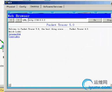

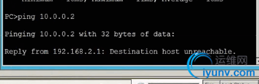

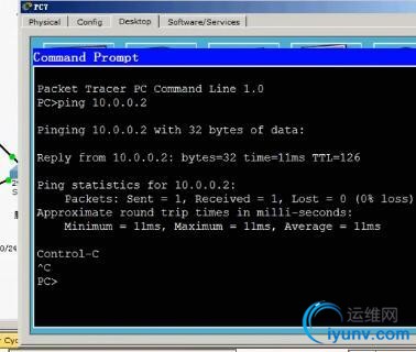

  实验验证:

  实验验证:
