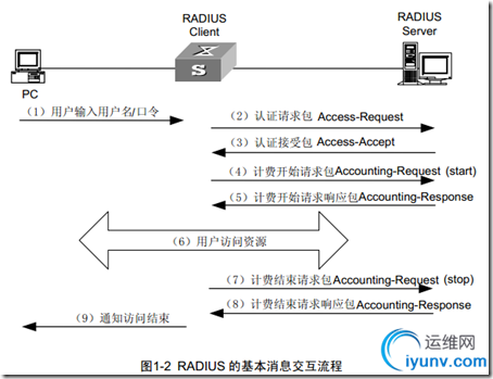

  AAA是一种管理框架,因此,它可以用多种协议来实现。在实践中,人们最常使用
  RADIUS 协议来实现AAA 。
  RADIUS 服务包括三个组成部分:
  协议:RFC 2865和RFC 2866基于UDP/IP层定义了 RADIUS 帧格式及其消
  息传输机制,并定义了1812作为认证端口,1813作为计费端口。
  服务器:RADIUS 服务器运行在中心计算机或工作站上,包含了相关的用户认
  证和网络服务访问信息。
  客户端:位于拨号访问服务器设备侧,可以遍布整个网络。

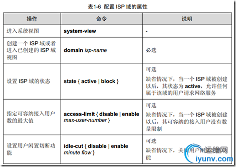

  配置ISP 域的属性
  注意:
  对于交换机,每个接入用户都属于一个 ISP 域。如果某个用户在登录时没有携带
  ISP 域名,则交换机将它归于缺省的ISP 域。
  在对用户实施计费时,当发现没有可用的计费服务器或与计费服务器通信失败
  时,只要用户配置了 accounting optional 命令,即使无法实施计费,也不会挂
  断用户。

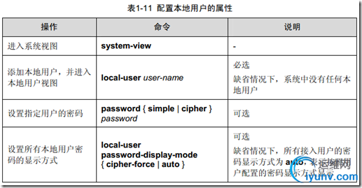

  配置本地用户
  当AAA方案选择了本地认证方案(local )时,应在交换机上创建本地用户并配置
  相关属性。
  所谓本地用户,是指在交换机上设置的一组用户的集合。该集合以用户名为用户的
  唯一标识。为使某个请求网络服务的用户可以通过本地认证,需要在交换机上的本
  地用户数据库中添加相应的表项。
  注意:
  当采用local-user password-display-mode cipher-force 命令后,即使用户通
  过password 命令指定密码显示方式为明文显示(即simple 方式)后,密码也
  会显示为密文。

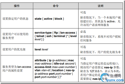

  如果配置的认证方式需要用户名和口令(包括本地认证和RADIUS 认证),则用
  户登录系统后所能访问的命令级别由用户的优先级确定。对于SSH用户,使用
  RSA公钥认证时,其所能使用的命令以用户界面上设置的级别为准。
  如果配置的认证方式为不认证或采用password 认证,则用户登录到系统后所能
  访问的命令级别由用户界面的优先级确定。

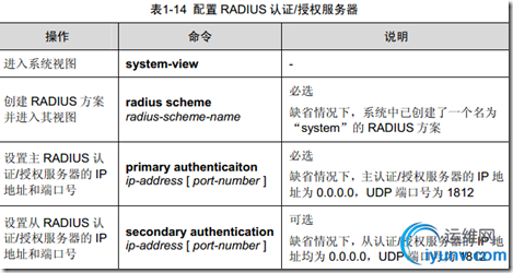

  配置RADIUS 协议
  注意:
  一个RADIUS 方案可以同时被多个ISP 域引用。
  注意:
  RADIUS 服务器的授权信息是随认证应答报文发给RADIUS 客户端的,故不需要
  指定单独的授权服务器。
  在实际组网环境中,可以指定2 台RADIUS 服务器分别作为主、从认证/授权服
  务器;也可以指定一台服务器既作为主认证/ 授权服务器,又作为从认证/ 授权服
  务器。
  系统缺省创建的system方案使用的主认证服务器的IP 为127.0.0.1,端口号为
  1645。

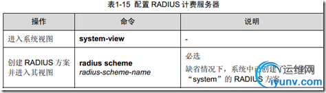

  配置RADIUS 计费服务器
  注意:
  在实际组网环境中,可以指定2 台RADIUS 服务器分别作为主、从计费服务器;
  也可以指定一台服务器既作为主计费服务器,又作为从计费服务器。此外,由于
  RADIUS 协议采用不同的UDP端口来收发认证/授权和计费报文,因此必须将认
  证/授权端口号和计费端口号设置得不同。

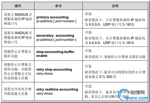

  如果RADIUS 计费服务器对交换机发出的停止计费请求报文没有响应,且交换机
  使能了停止计费报文重传功能,交换机应将其缓存在本机上,然后重新发送直到
  RADIUS 计费服务器产生响应,或者在重新发送的次数达到指定的次数限制后将
  其丢弃。
  交换机提供对连续实时计费失败次数限制的设置——在交换机向RADIUS 服务
  器发出的实时计费失败的次数超过所设定的限度时,交换机将切断用户连接。
  系统缺省创建的system方案使用的主计费服务器的IP 为127.0.0.1,端口号为
  1646。

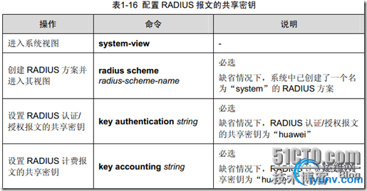

  配置RADIUS 报文的共享密钥
  注意:
  在认证/授权服务器与计费服务器不相同且这两台服务器中的共享密钥也不同时,
  必须分别设置认证/授权报文和计费报文的共享密钥。
