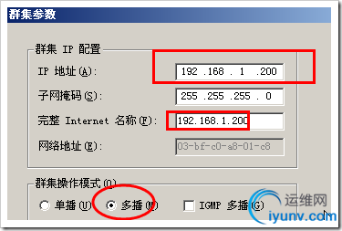

  下面我们就开始配置 NLB   ,  我们准备 01和02暴露给 访问者的ip是 192.168.1.200 ,然后我们访问192.168.1.200的时候,NLB会随机到01的ip和02的ip上 ,这样就达成了我们的目标,负载均衡了.

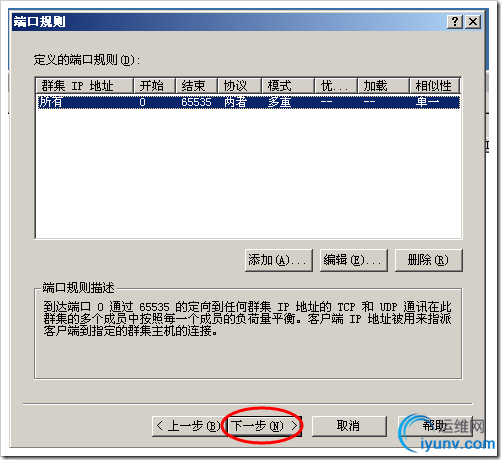

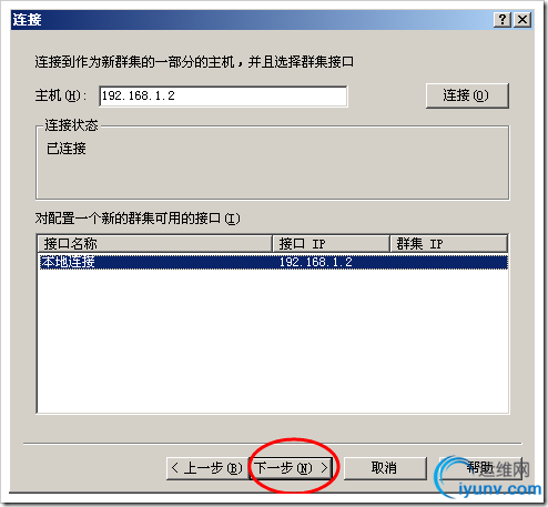

  先到01的服务器上,设置

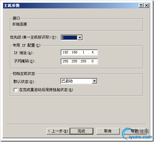

  然后我们到02的服务器上做出设置

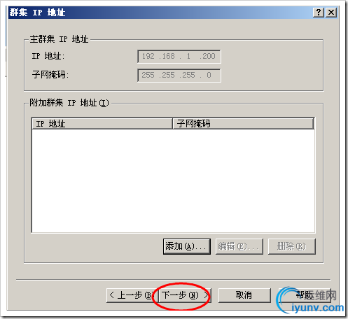

  最后,我们回到 01的服务器里面,点击管理工具里面的  网络负载平衡管理器

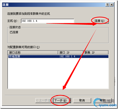

  然后我们再到刚才新添加进来的集群里面,添加02机器
  ok, 这样,01和02 就已经加入到了 NLB 负载均衡系统了,这2个机器对外统一暴露的IP是  192.168.1.200

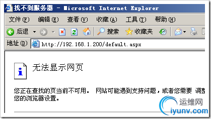

  如果删掉群集,那么再次访问 http://192.168.1.200/default.aspx  则会提示网页找不到

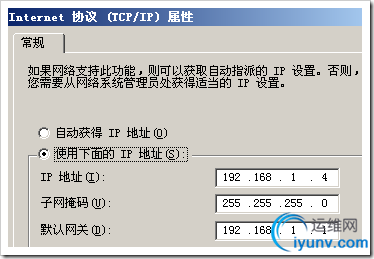

  2:添加02服务器的时候,然后单击“连接”按钮,这个时候系统居然报错:“没有接口可用于安装新的群集”。网上查了一下,是因为我的两台服务器都是同一个虚拟机的副本,所以里面网卡某些信息是一样的,所以必须要把02服务器的网卡卸载了,然后重新安装。在“设备管理”里面卸载网卡,然后再搜索硬件就可以重新安装好网卡了。
  安装好网卡后需要重新设置固定的IP。设置好IP再试着将02服务器添加到群集就成功了。接下来的“下一步”操作都是使用默认值就可以了。
