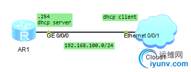

  PC向路由器认证RSA,场景
  1、配置dhcp server和PC机IP地址,PC机以虚拟机替代

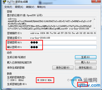

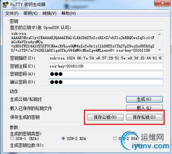

  6、虚拟机生成RSA密钥,注意
  6.1、测试就选择了1024位数的密钥,越大越好
  6.2、使用SSH-2 RSA密钥类型
  6.3、密钥密码,是使用该密钥的个人密码,防止本机被其他人误用,下图中的红框部分
  6.4、保存公钥和私钥
  将公钥命名为public,私钥命名为private.ppk,测试的话就保存在本机的桌面上了

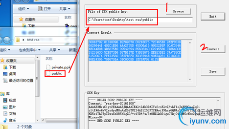

  putty默认的RSA密钥是openssh格式的,和华为路由器不兼容,但是高端的华为路由器是可以修改密钥类型为openssl的,命令是:rsa peer-public-key coding来修改为openssh格式。由于eNSP版本太低,不支持openssh格式密钥,所以不可以直接使用putty生成的密钥
  那是不是就无法在eNSP上验证PC RSA登陆了呢,当然不是,要不今天写这个干嘛?我当时也遇到这个密钥转换的问题,也想到用openssl.exe转换格式,但是能力有限,今天要用到的这个小工具是windows上的sshkey.exe,下面就用它转换密钥格式
  在虚拟机上,桌面已经有了sshkey.exe程序,打开它,找到前面保存的公钥public文件,
  将转换后的结果,即蓝底部分复制备用

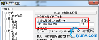

  10、在虚拟机上验证RSA登陆路由器
  10.1、在虚拟机上打开putty,输入路由器IP地址

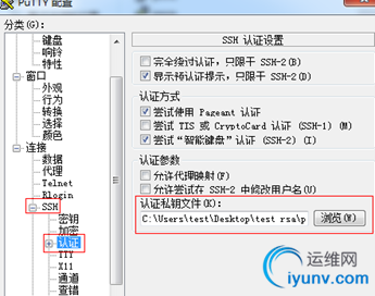

  10.2、使用putty之前生成的私钥验证,注意用的是private.ppk这个之前生成的私钥文件哦

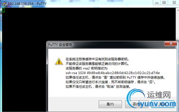

  10.3、认证的时候会提示保存公钥文件,点“是”即可
