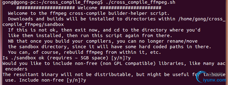

   我的目录结构是这样的 /home/gong/cross_compile_ffmpeg/cross_compile_ffmpeg.sh
3. 更改 cross_compile_ffmpeg.sh 的属性,使其可以执行。并执行它。
   $ chmod u+x cross_compile_ffmpeg.sh
   $ ./cross_compile_ffmpeg.sh
   如果提示某些命令没有安装,例如 'curl' 'pkg-config' 'make' 'git' 'svn' 'cmake' 'gcc' 'autoconf' 'libtool' 'automake' 'yasm' 'cvs' 'flex' 'bison' 'makeinfo'
   中的某一个。直接 sudo apt-get install xxx 对应安装即可。
4. 一般来说上一步执行肯定会出错,但是会在 cross_compile_ffmpeg文件夹里生成一个sandbox的文件夹,这个文件夹里面有一个名为 mingw-w64-build-3.2.0 的文件(cross_compile_ffmpeg.sh里有下载该文件的语句)。
   会在脚本里被执行,下载安装我们本次编译需要的工具。我看到官网http://ffmpeg.zeranoe.com/blog/ 已经更新到 mingw-w64-build-3.2.3 了。但是 cross_compile_ffmpeg.sh 脚本里还是指定的是3.2.0版本。
   工具编译完成后,生成在路径/home/gong/cross_compile_ffmpeg/sandbox/mingw-w64-i686/i686-w64-mingw32/bin 下。
