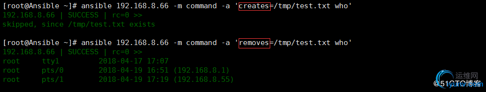

  command模块包含如下选项:
  • creates:创建一个文件名,当该文件存在,则该命令不执行

  例2 使用creates与removes示例
--# 当/tmp/test.txt文件存在时,则不执行who指令;则反之
[root@Ansible ~]# ansible 192.168.8.66 -m command -a 'creates=/tmp/test.txt who'
192.168.8.66 | SUCCESS | rc=0 >>
skipped, since /tmp/test.txt exists
--# 当/tmp/test.txt文件存在时,则执行who指令;则反之
[root@Ansible ~]# ansible 192.168.8.66 -m command -a 'removes=/tmp/test.txt who'
root     tty1         2018-04-17 17:07
root     pts/0        2018-04-19 16:51 (192.168.8.1)
root     pts/1        2018-04-19 17:16 (192.168.8.55)
