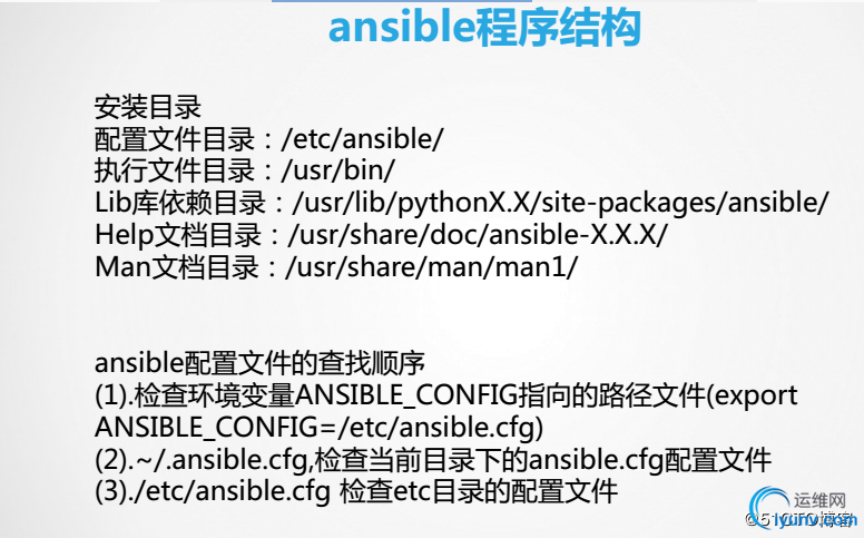

  • Ansible配置  [defaults]
  #some basic default values...
  inventory      = /etc/ansible/hosts 表示资源清单的文件位置,资源清单就是一些Ansible需要连接的主机列表
  library        = /usr/share/my_modules/ 存放Ansible模块的目录 Ansible的操作动作,无论是本地或者远程,都是用一小段代码来执行,这小段段
  代码成为模块,
  forks          = 5 设置默认情况下Ansible最多能有多少个进程同时工作。具体可以根据控制主机的性能和被管理节点的数量来确定,可能是50或100。5是非常保守的值
  sudo_user      = root 设置默认执行命令的用户,也可以在playbook中设置这个参数。
  remote_port    = 22 制定连接被管理节点的端口,默认是22,如果设置特殊的ssh端口这个参数需要更改。
  host_key_checking = False 是否检查ssh主机秘钥,关闭后第一次连接没有提示。
  timeout        = 60 设置ssh连接超时时间
  log_path       = /var/log/ansible.log  Ansible默认不记录日志,需要自己指定储存日志的文件。

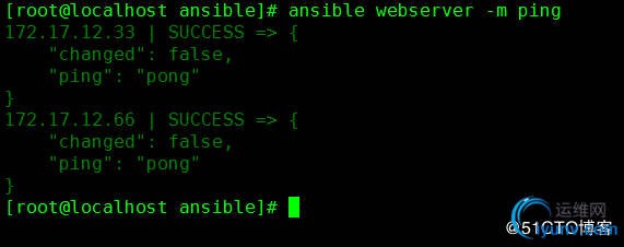

      [webserver]
      172.17.xx.xx
      172.17.xx.xx
