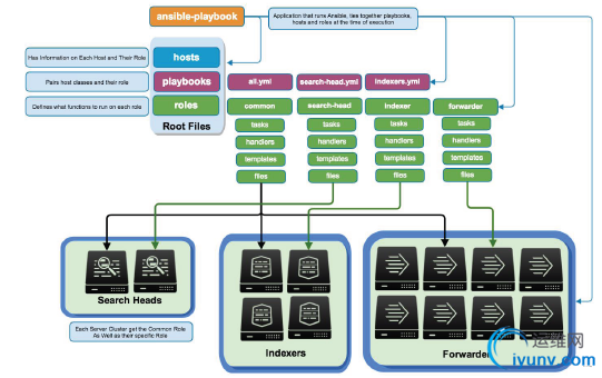

ansible架构图
Ansible:Ansible核心程序。
HostInventory:记录由Ansible管理的主机信息,包括端口、密码、ip等。
Playbooks:“剧本”YAML格式文件,多个任务定义在一个文件中,定义主机需要调用哪些模块来完成的功能。
CoreModules:核心模块,主要操作是通过调用核心模块来完成管理任务。
CustomModules:自定义模块,完成核心模块无法完成的功能,支持多种语言。
ConnectionPlugins:连接插件,Ansible和Host通信使用

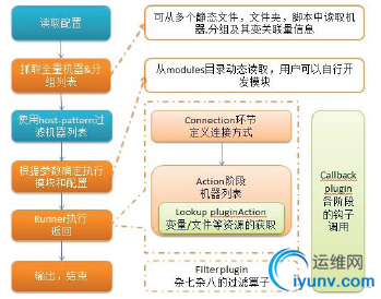

ansible执行流程
  简单理解就是Ansible在运行时,首先读取ansible.cfg中的配置,根据规则获取Inventory中的管理主机列表,并行的在这些主机中执行配置的任务,最后等待执行返回的结果。
Ansible命令执行过程
  1、加载自己的配置文件 默认/etc/ansible/ansible.cfg
  2、查找对应的主机配置文件,找到要执行的主机或者组
  3、加载自己对应的模块文件,如command
  4、通过ansible将模块或命令生成对应的临时py文件,并将该文件传输至远程服务器的
  5、对应执行用户的家目录的.ansible/tmp/XXX/XXX.PY文件
  6、给文件+x执行
  7、执行并返回结果
  8、删除临时py文件,sleep 0退出

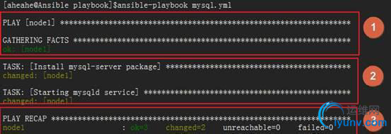

  使用ansible-playbook运行playbook文件,得到如下输出信息,输出内容为JSON格式。并且由不同颜色组成,便于识别。一般而言
  l 绿色代表执行成功,系统保持原样
  l ×××代表系统代表系统状态发生改变
  l 红色代表执行失败,显示错误输出。
  执行有三个步骤:1、收集facts 2、执行tasks 3、报告结果

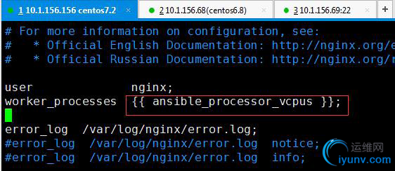

  模板配置文件 :nginx.conf.j2
  worker_processes {{ ansible_processor_vcpus }};
  listen {{ http_port }};

角色定制:roles
  ​   对于以上所有的方式有个弊端就是无法实现复用假设在同时部署Web、db、ha 时或不同服务器组合不同的应用就需要写多个yml文件。很难实现灵活的调用。
  ​   roles 用于层次性、结构化地组织playbook。roles 能够根据层次型结构自动装载变量文件、tasks以及handlers等。要使用roles只需要在playbook中使用include指令即可。简单来讲,roles就是通过分别将变量(vars)、文件(file)、任务(tasks)、模块(modules)及处理器(handlers)放置于单独的目录中,并可以便捷地include它们的一种机制。角色一般用于基于主机构建服务的场景中,但也可以是用于构建守护进程等场景中。
roles目录结构
  角色集合:roles/
  mysql/
  httpd/
  nginx/
  files/:存储由copy或script等模块调用的文件;
  tasks/:此目录中至少应该有一个名为main.yml的文件,用于定义各task;其它的文件需要由main.yml
  进行“包含”调用;
  handlers/:此目录中至少应该有一个名为main.yml的文件,用于定义各handler;其它的文件需要由
  main.yml进行“包含”调用;
  vars/:此目录中至少应该有一个名为main.yml的文件,用于定义各variable;其它的文件需要由
  main.yml进行“包含”调用;
  templates/:存储由template模块调用的模板文本;
  meta/:此目录中至少应该有一个名为main.yml的文件,定义当前角色的特殊设定及其依赖关系;其它的
  文件需要由main.yml进行“包含”调用;
  default/:此目录中至少应该有一个名为main.yml的文件,用于设定默认变量;
