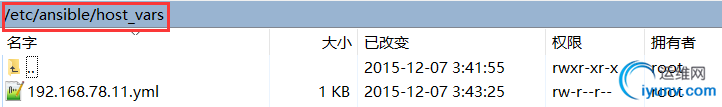

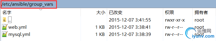

  4)分离主机与组特定数据
  **为了更好的规范定义的主机与组变量,我们实际是不会在hosts里直接写的,将定义的主机名与组变量单独剥离出来放到指定的文件中,将采用YAML格式存放,存放位置规定:"/etc/ansible/group_vars/+组名"和"/etc/ansible/host_vars/+主机名"分别存放指定组名或主机名定义的变量,如下:**
  **注意目录结构,规范目录名**
DSC0001.png      [root@ansible host_vars]# cat 192.168.78.11.yml
  http_port: 80
DSC0002.png      [root@ansible group_vars]# cat mysql.yml
  ntp_server: s1b.time.edu.cn
  database_server: 192.168.78.14
  [root@ansible group_vars]# cat web.yml
  http_prot: 80
  **可以直接调用变量,规范目录名的原因是ansible会自动加载这几个目录下的变量,如果变量不放到这几个目录下,是不能调用的,我们会在后面介绍到不放到特定目录下,playbook如何调用这些变量**

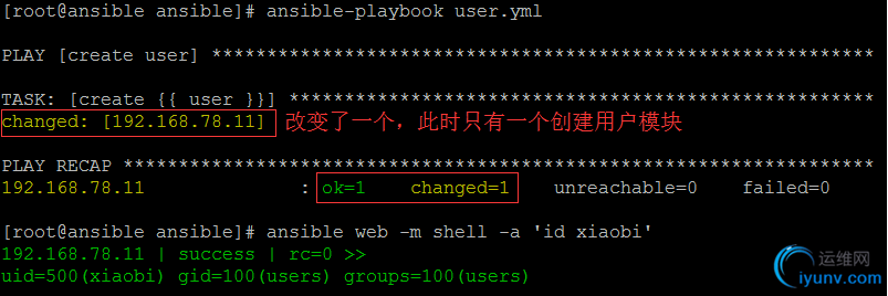

  2.playbook实例
  创建一个xiaobi的用户,里面引用了一个user的变量,用jinja2模板给赋值进去了。
  [root@ansible ansible]# cat user.yml
  - name: create user
  hosts: web
  user: root
  gather_facts: false
  vars:
  - user: "xiaobi"
  tasks:
  - name: create ` user `
  user: name=` user `

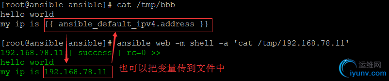

  不只是这样,还可以把刚才的那个say变量传到文件里,其实和saltstack是一样的

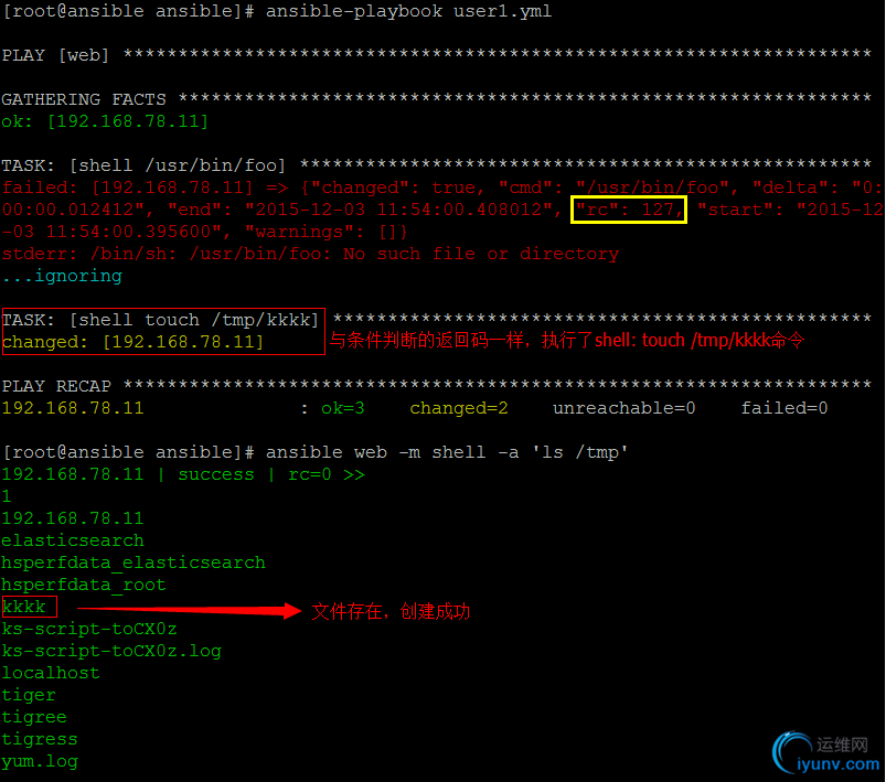

  - name: run this command and ignore the result
  shell: /usr/bin/somecommand || /bin/true
  - name: "cmd"
  command: touch /tmp/tigress
  #  - name: "cmd"
  #    action: command touch /tmp/tigress
  注释:
  1./usr/bin/somecommand:执行某些命令 ||: 前面失败的话/bin/true:返回true。当你执行一些特定的命令,得到的结果是你可能无法预测的,不希望他的结果为false而中断,而是继续执行,这个true就有意义了。类似的判断还有chenge_when参数
  2.老版本的写法是action: commadn touch 现在基本弃用了,ansible0.8或以上版本可以直接调用shell,command模块,结果是一样的。
DSC0008.png )

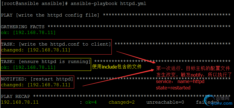

  小节总结:已经完成的操作会提示绿色ok,没有做过的操作会提示黄色changed。shell一类执行是没有完整的行为判断的。只有结果输出,所有永远为changed
  ansible-playbook user.yml -f 10
  ansible在多任务下,推荐使用多进程模式的。其实就是用multiprocess做的多进程池 ! -f 10  就是limit 10个任务并发。
  fork默认是5,如果有5个客户端,那么这5个是同时执行的;如果是6个,那么第6个要等前面5个执行完

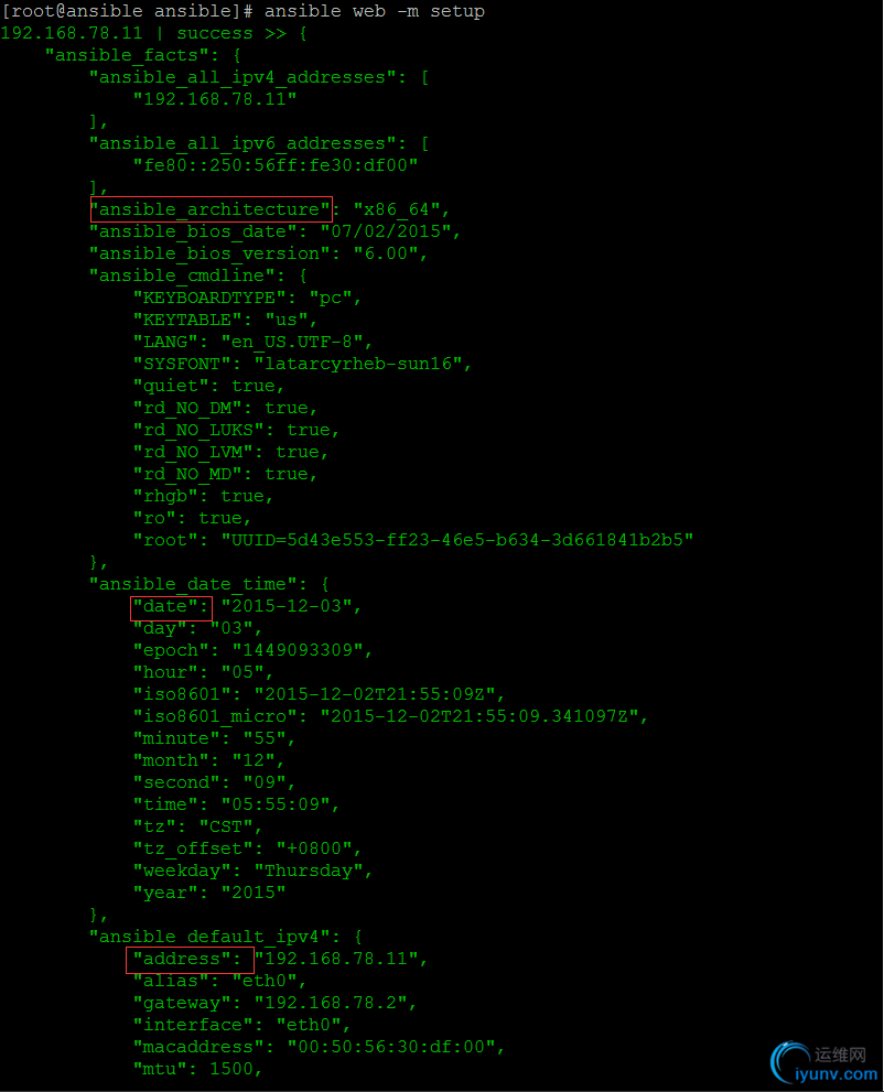

  前言介绍:获取远程主机系统信息==>>Facts。
  facts是一个非常有用的组件,类似于Saltstack的Grains功能,puppet的facter的功能。实现获取远程主机的系统信息,包括主机名、ip地址、操作系统、分区信息、硬件信息等,可以配合playbook实现更加个性化、灵活的功能需求,比如在httpd.conf模板中引用Facts的主机名信息作为ServerName参数的值。通过运行ansible web -m setup可获取Facts信息,下面是一些实例:
  这里只展示一部分,可以得到很多信息,这些信息是可以作为变量引用的
  以下请看圈起来的地方对比的看就容易明白了

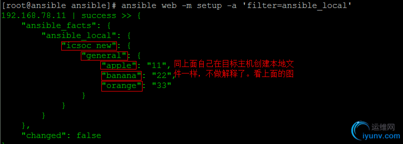

  我们可以通过Facts来获取目标主机的系统信息,当这些信息还不能满足我们的功能需求时,通过编写自己定义的的Facts模块来实现。当然,还有一个更简单的实现方法,就是通过本地Facts来实现。只需在目标设备/etc/ansible/facts.d目录定义JSON、INI或可执行文件的JSON输出,文件扩展名要求使用".fact",这些文件都可以作为Ansible的本地Facts,看下面例子,在目标主机192.168.78.11定义三个变量,供以后playbook进行引用
  ①!!!注意:此操作是在目标主机,后面会介绍在主控端操作:
  [root@192 ~]# mkdir /etc/ansible/facts.d -p
  [root@192 ~]# cd /etc/ansible/facts.d
  [root@192 facts.d]# vim icsoc.fact
  [general]
  apple=1
  banana=2
  orange=3
  在主控端运行ansibles 192.168.78.11 -m setup -a 'filter=ansible\_local'
  注意返回JSON的层次结构,icsoc(文件名前缀)→general(INI的节名)→key:value(INI的键与值),现在我们就可以在我们的模板或playook中通过以下方式进行调用:
  {{ ansible\_local.icsoc.general.apple }}

  - name: "reference facts variable"
  template: src=/tmp/bbb dest=/tmp/` ansible_default_ipv4`.`address `

  运行ansible web -m setup -a 'filter=ansible_local'
   DSC00014.png 注意返回JSON的层次结构,icsoc_new(文件名前缀)→general(INI的节名)→key:value(INI的键与值),现在我们就可以在我们的模板或playook中通过以下方式进行调用:
  ` ansible_local`.`icsoc_new`.`general`.`apple `
  !!!注意:变量名的命名规则由字母、数字和下划线组合而成,变量必须以字母开头,如:icsoc_new,icsoc5都是可以的,icsoc-new和5icsoc是不可以的,这也是我们创建本地facts的时候不使用icsoc-new.fact命名的原因。

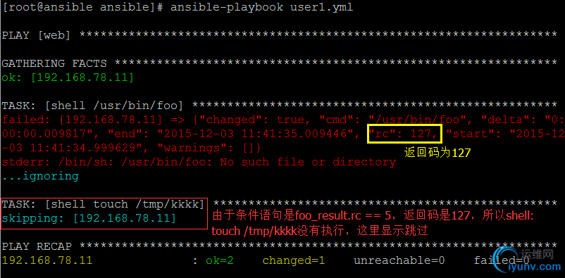

  变量的另一个用途是将一条命令的运行结果保存到变量中,供后面的playbook使用。下面介绍一个简单的示例:(由于截图太长,我们重新写一个简短的user1.yml,方便截图)
  [root@ansible ansible]# cat user1.yml
  - hosts: web
  remote_user: root
  tasks:
  - shell: /usr/bin/foo
  register: foo_result
  ignore_errors: True
  - shell: touch /tmp/kkkk
  when: foo_result.rc == 5
  上述示例注释:
  1.注册了一个foo_resul变量,变量值为shell: /usr/bin/foo的运行结果;
  2.ignore_errors: True为忽略错误
  3.当变量注册完成后,就可以在后面的playbook中使用了
  4.当条件语句when: foo_result.rc == 5成立时,shell: touch /tmp/kkkk命令才会执行
  5.foo_result.rc为返回/usr/bin/foo的resultcode(返回码)返回"rc=0"的返回码

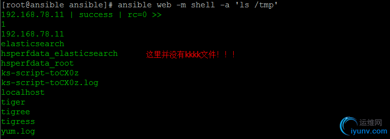

  由于/usr/bin/foo的运行结果返回码是127,所以shell: touch /tmp/kkkk命令没有执行,这里显示跳过了。下面我们再修改一下user1.yml把when: foo_result.rc == 5改为127,再测试一下
  - hosts: web
  remote_user: root
  tasks:
  ignore_errors: True
  when: foo_result.rc == 127

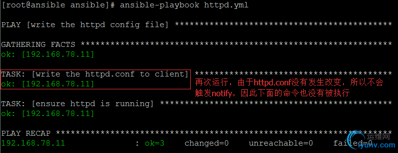

  5.handlers与include
  当多个playbook涉及复用的任务列表时,可以将复用的内容剥离出来,写到独立的文件里,需要的地方include进来即可
  除了tasks之外,还有一个handlers的命令,handlers是在执行tasks之后服务器发生变化之后可供调用的handler,如下所示:
  [root@ansible ansible]# cat httpd.yml
  - name: write the httpd config file
  hosts: web
  remote_user: root
  gather_facts: true
  tasks:
  - name: write the httpd.conf to client
  template: src=/httpd.conf.j2 dest=/etc/httpd/conf/httpd.conf
  notify:    # 如果copy执行完之后/etc/httpd/conf/httpd.conf文件发送了变化,则执行
  - restart httpd  # 调用handler
  - include: playbook/tasks/httpd.yml
  handlers:
  - name: restart httpd #此处的标识必须和notify一样才可以引起触发
  service: name=httpd state=restarted
  注意上面使用的- include: playbook/tasks/httpd.yml,看一下这个文件的内容,
  [root@ansible ansible]# cat playbook/tasks/httpd.yml
  - name: ensure httpd is running
  service: name=httpd state=started
所有资源均系网友上传或者通过网络收集,我们仅提供一个展示、介绍、观摩学习的平台,我们不对其承担任何法律责任,如涉及侵犯版权等问题,请您及时通知我们,我们将立即处理,联系人Email:kefu@iyunv.com,QQ:1061981298 本贴地址:https://www.yunweiku.com/thread-543319-1-1.html 上篇帖子: Ansible 常用模块介绍 下篇帖子: ansible 1.7.2 api 获取有某些应用的ip
