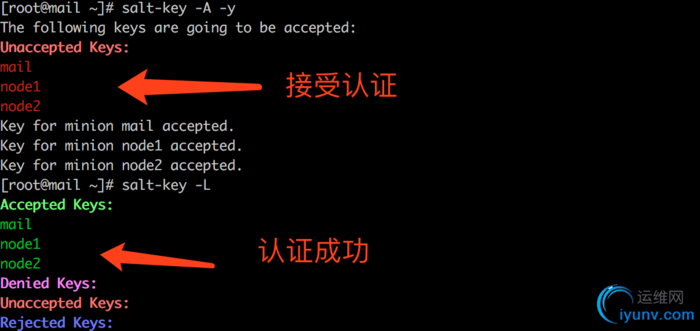

  4、认证命令介绍
  salt-key #证书管理
  # salt-key –L       #查看所有minion-key
  # salt-key –a      #接受某个minion-key
  # salt-key –A      #接受所有minion-key
  # salt-key –d       #删除某个minion-key
  # salt-key –D       #删除所有minion-key

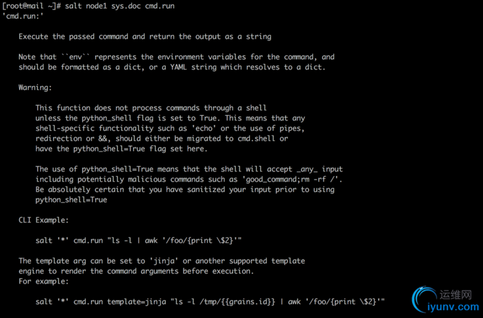

  2、查看所有module列表
  3、查看指定module的所有function方法
  4、查看指定module用法
  5、具体模块的使用(例子)
