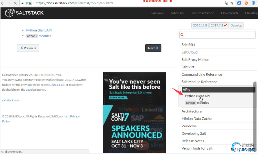

  登录官网查看文档:
  文档内容,如下:
  安装salt-api:

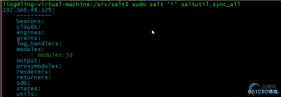

  写完所有module要记得同步一下:
salt '*' saltutil.sync_all    #同步所有  或者
salt '*' saltutil.sync_modules    #只同步modules

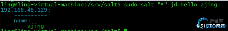

  执行命令获取结果:
# salt '*' jd.hello  ajing  结果输出,如图:
