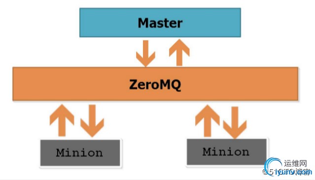

  Saltstack架构
  · Saltstack基于C/S架构
  – 服务器端称作Master
  – 客户端称作Minion
  · 可以实现传统处理方式,即:客户端发送请求给服务器,服务器收到请求后处理请求,再将结果返回
  · 也可以使用消息队列中的发布与订阅(pub/sub)服务模式
  Saltstack工作机制
  · Master和Minion都以守护进程的方式运行
  · Master监听配置文件里定义的ret_port(接收minion请求),和publish_port(发布消息)的端口
  · 当Minion运行时,它会自动连接到配置文件里定义的Master地址ret_port端口进行连接认证
  · 当Master和Minion可以正常通信后,就可以进行各种各样的配置管理工作了
