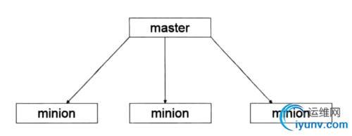

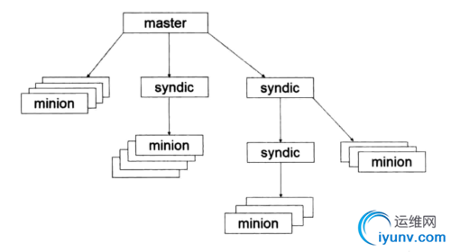

  Saltstack部署架构
  master->minion:master和所有minion连接,minion接收来自master的指令,完成命令执行或配置。如图:
  master->syndic->minion:master通过syndic对minion进行管理,该架构可以进行多级扩展。如图:
  无master的minion:minion不受任何master控制,通过本地运行即可完成相关功能。

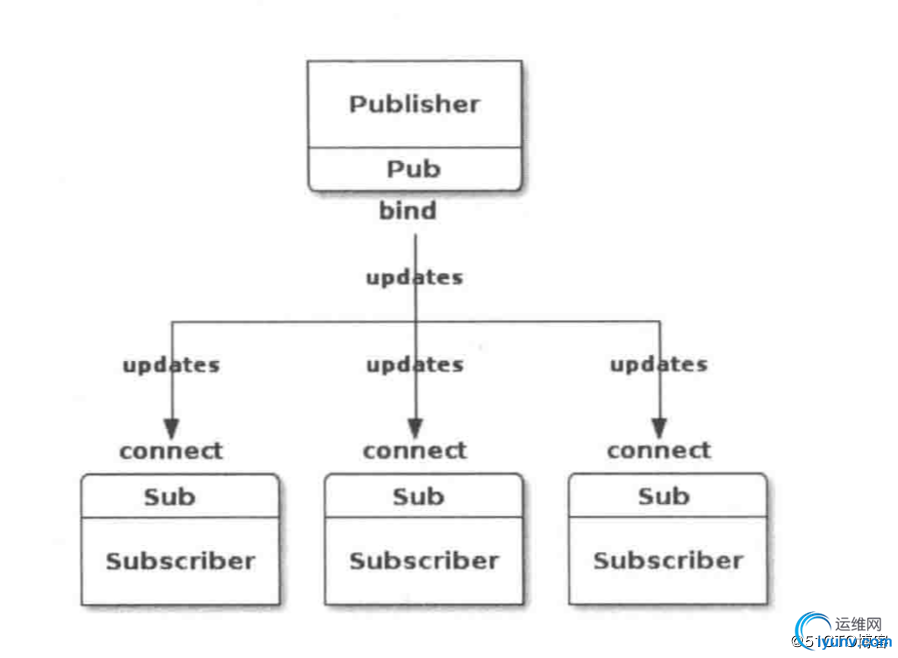

  salt远程执行底层原理:
  Salt的底层通信是通过ZeroMQ完成的,采用了ZeroMQ的订阅发布模式(Pub和Sub)如下图所示:
     简单来讲,Pub/Sub模式类似于广播电台,在订阅发布模式中Pub将消息发送到总线,所有的Sub收到来自总线的消息后,根据自己的条件来接收特定的消息。对应到salt中就是master将事件发布到消息总线,minion订阅并监听事件,然后minion会查看事件是否和自己匹配以确定是否需要执行,匹配条件就是多种主机匹配方法。saltmaster和minion的通信过程中,会启动监听两个端口,默认是4505和4506。
  4506的作用:Salt Master Ret接口,支持认证(auth)、文件服务、结果收集等功能;
  4505的作用:Salt Master Pub接口,提供远程执行命令发送功能。

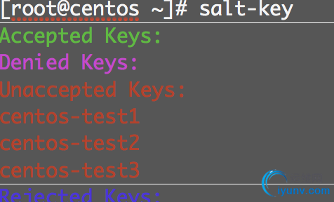

  2.3 master授权mionion密钥认证
  master查看认证请求:

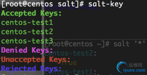

# salt-key
  master授权请求:
# salt-key -a centos-test1  可以批量授权请求:
[root@centos salt]# salt-key -A  再次查看请求,可以看到都以授权成功:
  进行测试,可以看到agent端信息:

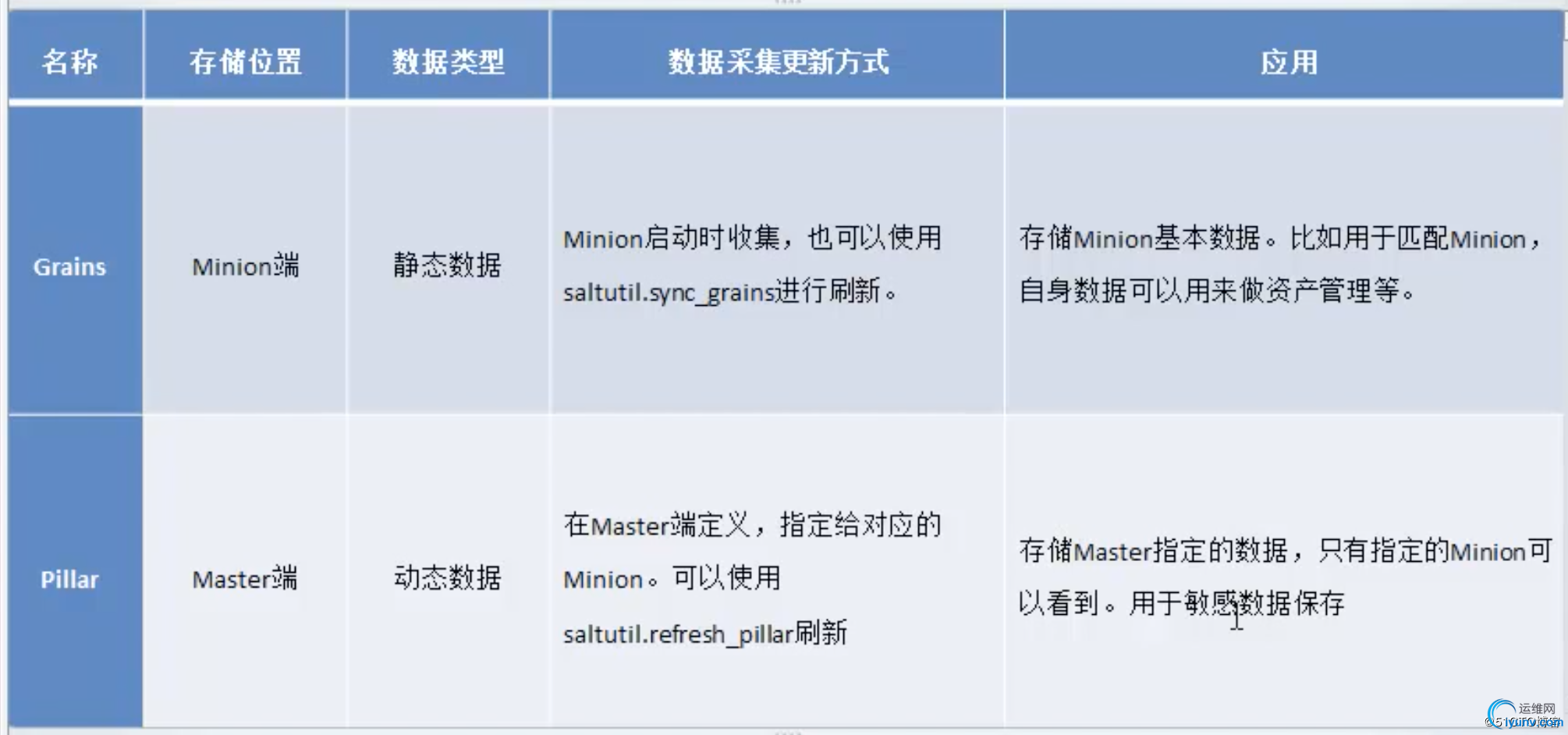

  Saltstack有两个数据系统,分别是Grains和Pillar。本质上它们都是key value型的数据库。
  3.1 Grains
  Grains是存储在minion上的数据,minion启动后就进行Grains计算。Grains是一种静态数据,包括很多诸如操作系统、操作系统版本或CPU内核数量、内存大小等数据。这些数据不
  经常变,即使有所变化重启Minion也会重新计算生成。Grains让salt变得更加灵活。
  Grains功能:1)信息查询 ;包括资产管理  2)用于目标选择   3)配置管理中使用

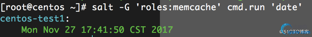

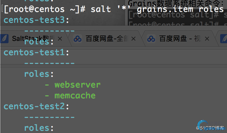

# /etc/init.d/salt-minion restart  通过自定义的item,可以实现对所有角色为memche命令执行"date"命令
[root@centos ~]# salt '*' grains.item roles #查询所有主机的角色信息
[root@centos ~]# salt -G 'roles:memcache' cmd.run 'date' #对所有主机roles为memcache的主机,执行"date"命令
  方法二:

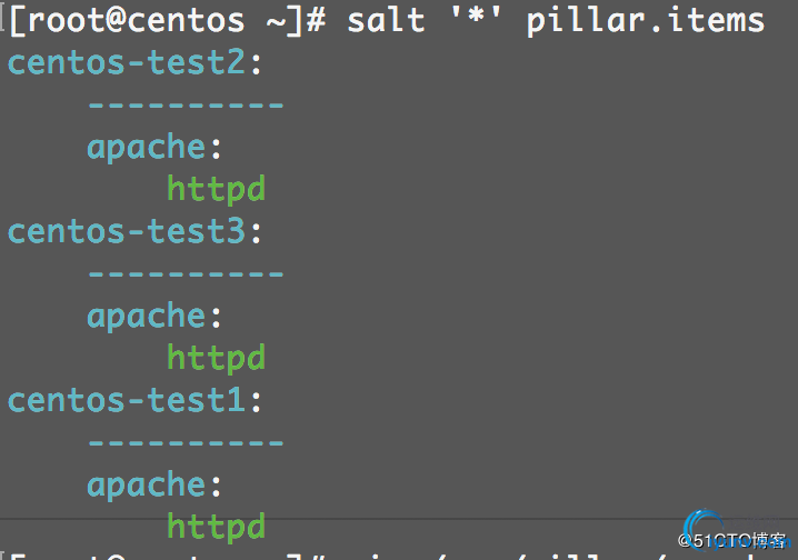

  3.2 Pillar
  Grains很强大,但是其缺点是这些数据相对来说都是静态数据。如果有变化的数据如何处理呢?这时我们就用到了pillar。pillar数据存储在master上。指定的minion只能看到自己pillar数据,其他的minion看不到任何pillar数据,这一点与状态文件正好相反。所有通过认证的minion都可以获取状态文件,但是每隔minion却都有自己的一套pillar数据,而且每台minion的pillar都进行了加密,所以很适用于敏感数据。
  3.2.1 开启pillar
  现在saltstack已经默认关闭pillar,因此pillar功能需要开启。
[root@centos ~]# vim /etc/salt/master
# the pillar called "master". This is used to set simple configurations in the
# master config file that can then be used on minions.
pillar_opts: True

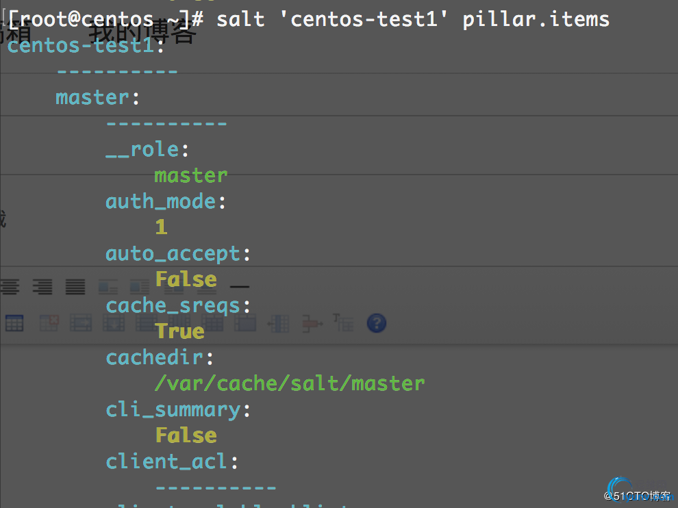

[root@centos ~]# service salt-master restart  列出minion所有pillar的详细信息。
[root@centos ~]# salt 'centos-test1' pillar.items
  3.2.2 定义pillar目录

[root@centos ~]# salt '*' saltutil.refresh_pillar  #执行刷新pillar[root@centos ~]# salt '*' pillar.items

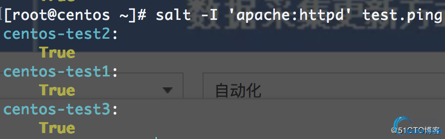

  使用pillar定位主机:
[root@centos ~]# salt -I 'apache:httpd' test.ping
  3.3 Grains和Pillar的不同

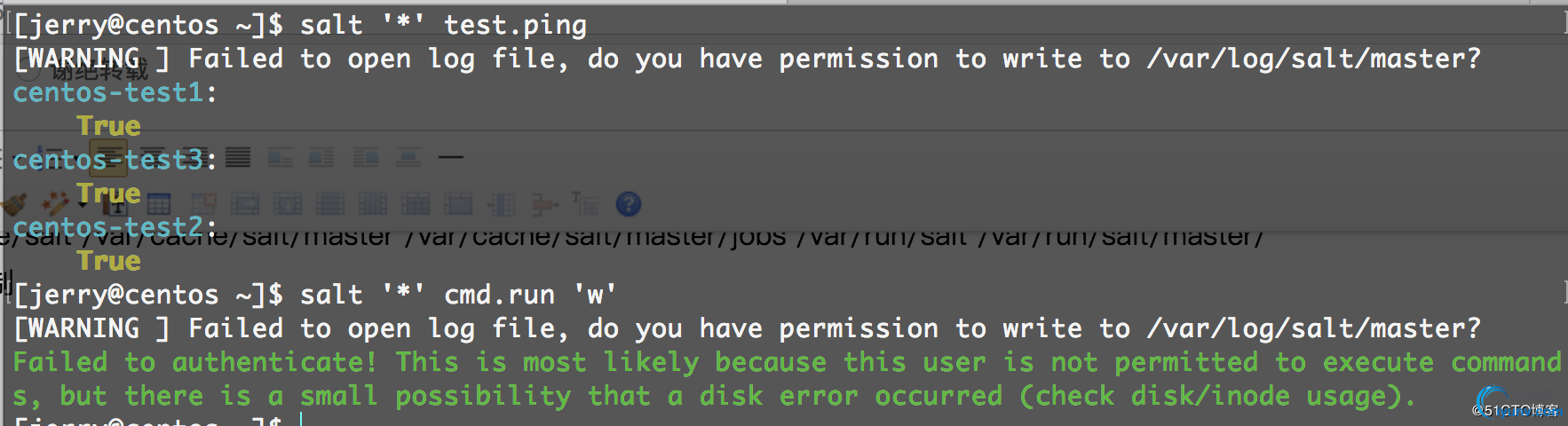

  1)修改相应目录权限
[root@centos ~]# chmod 755 /var/cache/salt /var/cache/salt/master /var/cache/salt/master/jobs /var/run/salt /var/run/salt/master/  2)修改master配置文件,开启acl访问控制
[root@centos ~]# vim /etc/salt/masterclient_acl:
  jerry:    #用户jerry
    - test.ping  #只允许使用test.ping和network下所有方法
    - network.*
  3)重启服务
[root@centos ~]# /etc/init.d/salt-master restart  测试:

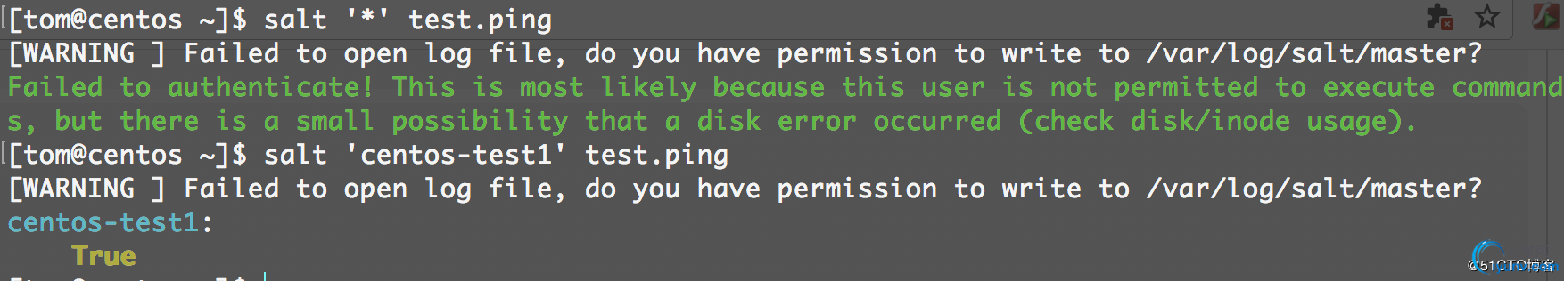

  4.3.2 指定用户在某一台机器上执行特定命令
  1)修改配置
  jerry:
    - test.ping
    - network.*
  tom:  #用户
    - centos-test1*: #主机centos-test1
      - test.ping #test.ping命令
  2)重启服务

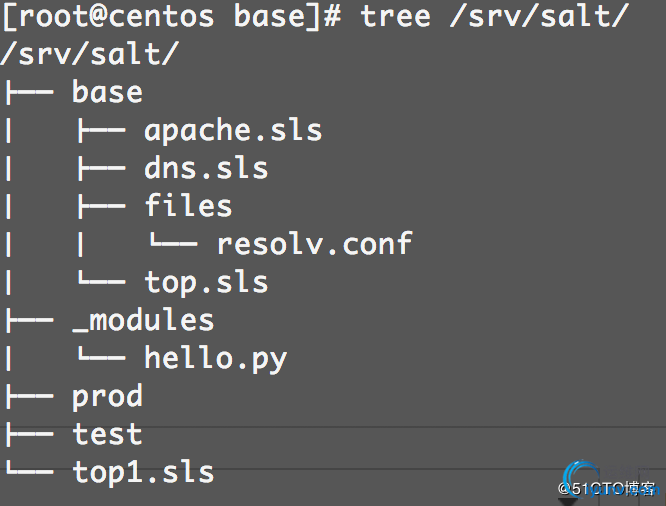

  2) 创建文件目录
[root@centos base]# mkdir -p /srv/salt/base
[root@centos base]# mkdir -p /srv/salt/test
[root@centos base]# mkdir -p /srv/salt/prod

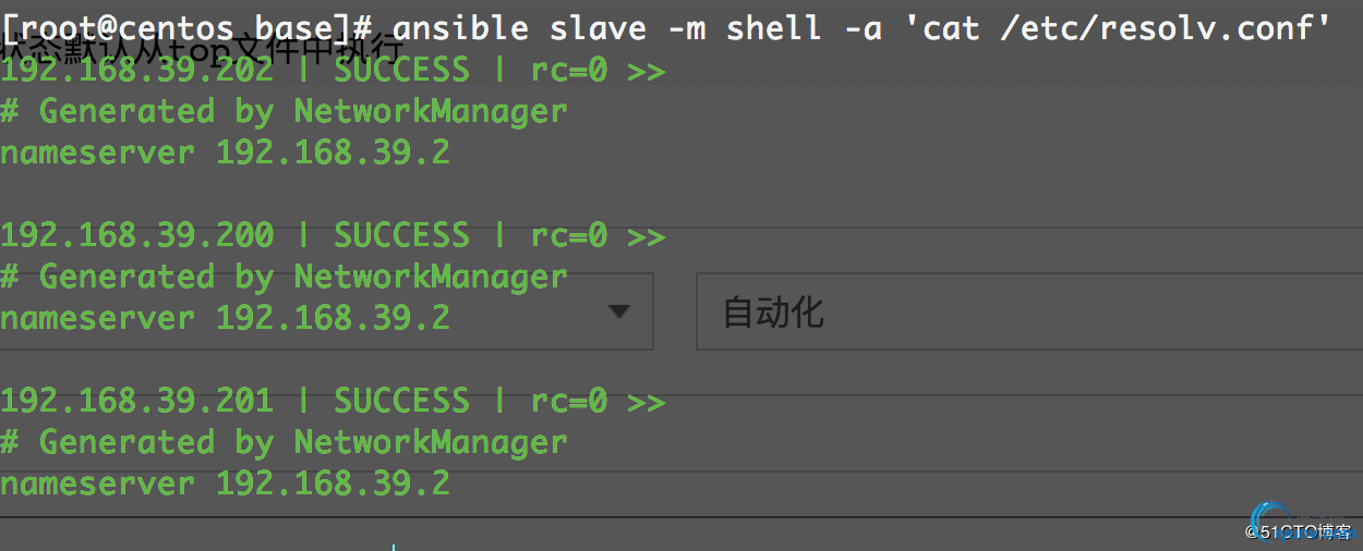

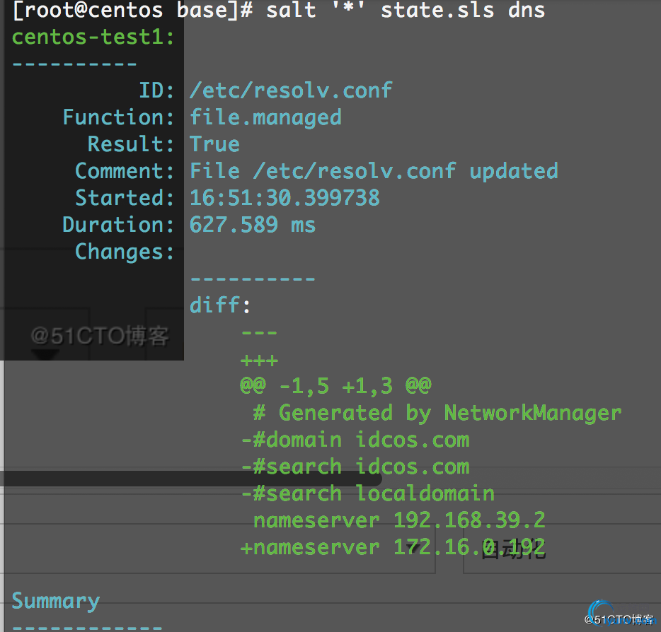

[root@centos base]# /etc/init.d/salt-master restart  批量修改/etc/resolv.conf文件:
[root@centos ~]# cd /srv/salt/base[root@centos base]# vim dns.sls
/etc/resolv.conf:    #标签
  file.managed:     #状态模块file的mamaged方法,用以实现
    - source: salt://files/resolv.conf  #源文件resolv.conf
    - user: root    #文件用户属主
    - group: root    #文件数组
    - mode: 644    #文件权限
  文件目录状态为:
  resolv.conf文件内容:
[root@centos base]# more files/resolv.conf
# Generated by NetworkManager
nameserver 192.168.39.2
[root@centos base]# salt '*' state.sls dns #执行dns状态文件
  也可以从top文件上执行。
[root@centos base]# vim top.sls
base:
    - dns
[root@centos base]# salt '*' state.highstate  #state高级状态默认从top文件中执行  查看minion端的resolv.conf文件:

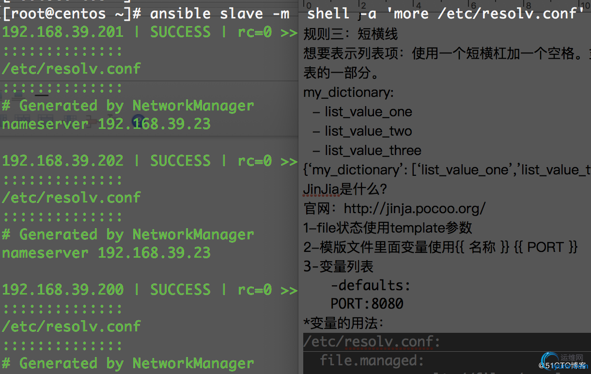

  以上一个示例需改resolv.conf为例
[root@centos ~]# vim /srv/salt/base/dns.sls
/etc/resolv.conf:
  file.managed:
    - user: root
    - group: root
    - mode: 644
    - template: jinja #template指定为jinja模版
    - defaults:
      DNS_SERVER: 192.168.39.23 #变量:默认值
[root@centos ~]# vim /srv/salt/base/files/resolv.conf
nameserver {{ DNS_SERVER }} #{{ DNS_SERVER }} 作为变量,也可以使用单括号,这里使用便于区分
[root@centos base]# salt '*' state.highstate #执行进行修改minions端配置  可以看到已经修改完成。
