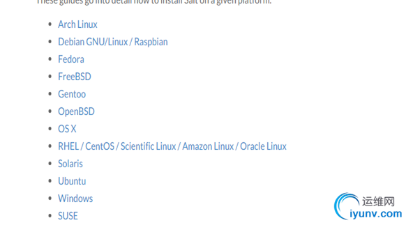

  5:salt支持的系统
  从官网来看salt支持的系统有很多,如下所示
  CentoS,RedHat,Fedora,Gentoo,Debian,MAC OS X,Ubutun,suse,freeBSD,OpenBSD
  不过有必要提一点salt对Windows支持可能不太好,并且没有Windows的master端,因此十分不建议大家在windows上使用salt
