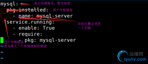

  关于SaltStack的所有配置文件都是YAML格式的,编写归则有以下几点:
  1.1 配置文件中用空格来表示层级之间的关系,每层每次都递增2个空格,不是Tab键。
  每次每组的配置首层必须顶头没有缩进。
  1.2 配置文件中用冒号(:)及其后面跟和一个空格来表示其是一个含有值的父层;
  就是其下面还有其他值。
  1.3 用短横杠(-)和其后紧跟一个空格来表示后面跟的是一个值。
  下面具体看下图的说明:

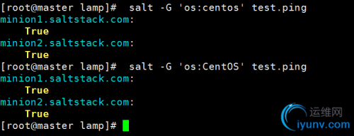

  2.1.2 用 grains 在远程执行上来匹配目标minion;(grains的内容是不区分大小写的)
  2.1.3 你也可以利用 grains模块的get方法来获取目标的grains信息
