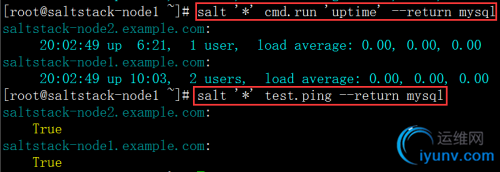

3.3.5.1 shell
  我们输入下面两条命令,将远程执行的结果,返回给mysql。
salt '*' test.ping --return mysql
salt '*' cmd.run 'uptime' --return mysql
  执行结果(命令行):

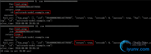

  我们可以登录数据库,查看远程执行的结果是否已被保存在数据库的salt_returns表里。
mysql
use salt;
show tables;
select * from salt_returns;
select * from salt_returns\G;
# 倒数第二条命令,显示的结果,看的很混乱。
# 最后一条命令,显示的结果,更加人性化。推荐!

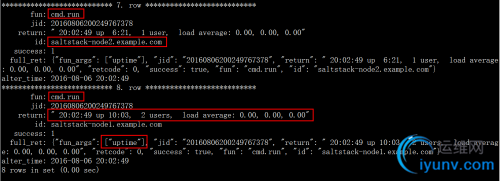

  执行命令:select *from salt_returns\G;
  结果如下所示:
  salt '*' cmd.run 'uptime' --returnmysql命令相对应的图:
  salt '*' test.ping --return mysql命令相对应的图:
